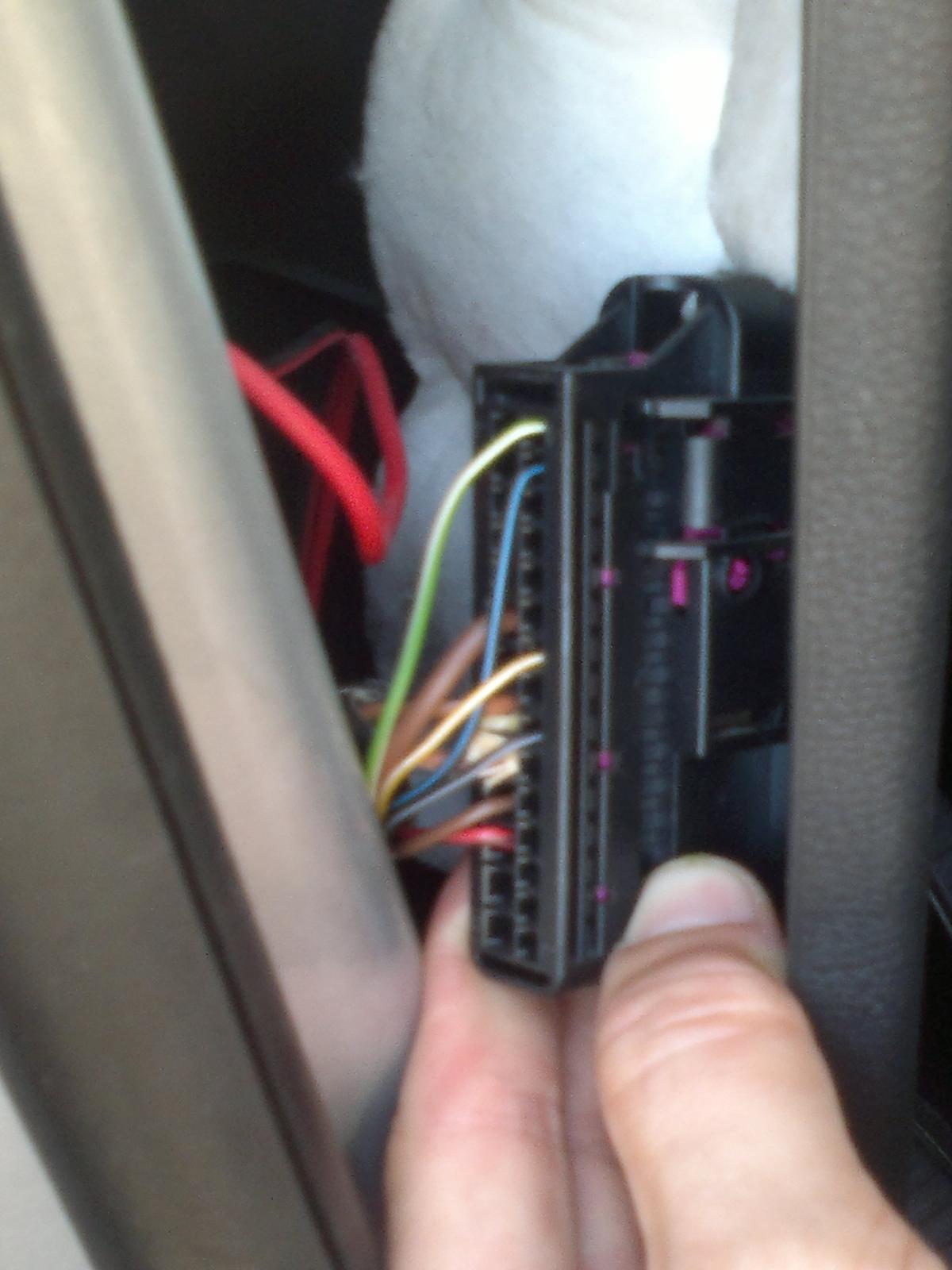

Va salut, am intampinat o problema la instalarea geamurilor electrice spate.
Am instalat cablajul celor doua usi din spate luat de la dezmembrari, am instalat butoanele, si motorasele pentru actionarea geamurilor, am schimbat cablajul din usa stanga fata cu cel cu patru geamuri electrice, montat butoanele... toate la loc, am activat din vag codarile necesare. Dupa codare am primit codul de eroare ca modulul nu comunica pe nici o parte din spate.
dupa acesta am desfacut  mufa de la usa care se conecteaza cu mufa din stalpul dinre usi si am observat ca cablajul difera, in cablajul din usa spate am 9 fire iar in stalp am 8 fire (ordinea firelor difera).
M-am impotmolit la aceasta faza a modificarii.
A mai facut cineva astfel de modificare?
are cineva o schema cu cablurile pe care trebuie trase pana la stalp?
Cu stima Vasile

din ce am inteles eu tu ai schimbat cablaj de la stalp pana in usa si ai echipat usa cu ce trebuie, e destul de normal sa nu mearga.
tu pana la stalp nu ai avut precablaj pt geamuri electrice spate.
asa am inteles eu. modificarea care trebuie sa o mai faci e sa cablezi pana la stalp.
vasilesatumare
da, ai inteles perfect, din cate am inteles eu citind pe forumuri si din discutiile altora  am inteles ca din fabrica se pune precablajul pana la stalp. urmand am cumparat doar cablajul din stalp pana in usa spate. Acum a-si dori sa cablez din modul pana la stalpuri :rolleyes: doar ca nu stiu ce si cum ...
Pai exemplul meu:
Am geamuri manuale pe spate (ca tine pana in momentul acesta), si pe usa la mufa aceea mare nu sunt decat firele folosite acum la masina.
Nu exista cablaj redundant ... just in case....
Trebuie sa te legi din fata din panoul de sigurante (cred) si unul de comanda. Cineva cu mai multa experienta ar trebui sa te indrume cu ce linii sa vii, de unde, ca sa fie corelate cu restul masinii.
Bafta!
Modificat de DonzDonz
