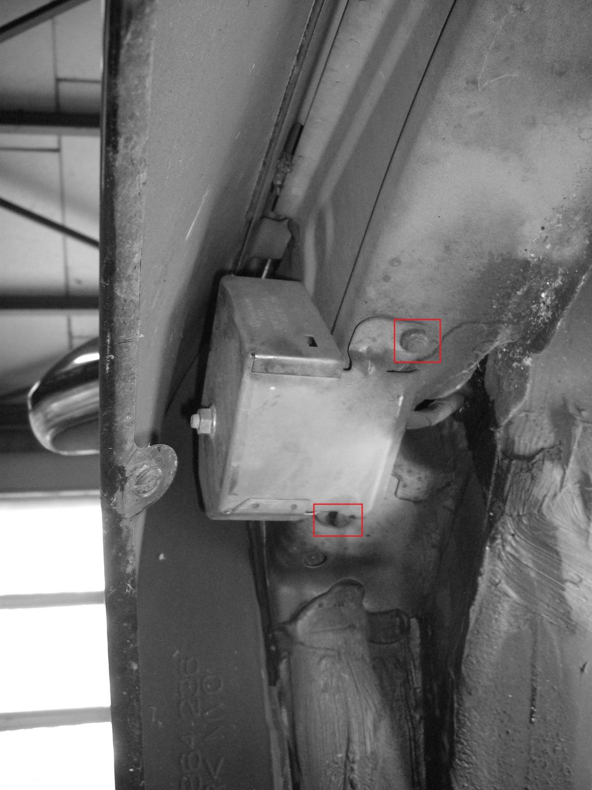

Suportul nu este cel din poza?
Despre ce pini e vorba? De conectare in modulul de sub torpedou?
post-98967-0-52895300-1371635763_thumb.j
Aia e carcasa goarnei si goarna e inauntru.
