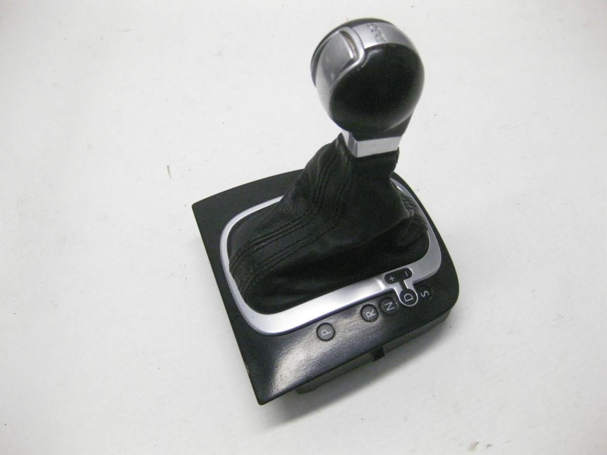

stie cineva daca se potriveste maneta dsg de la B7 la B6?....si de unde se poate cumpara?
@mamulea
Sal.,
Poti pune schimbator DSG de pe Passat R36, daca-ti place.
El arata cam asa post-20331-0-54808900-1363347466_thumb.j , bine asta este de Jetta 5 GTI .
Iar cel de B7 arata asa post-20331-0-78195300-1363348213_thumb.j .
Acum daca se potriveste cea de B7 nu stiu dar mie mai mult i-mi place cea de pe R36 .
O zi buna .
