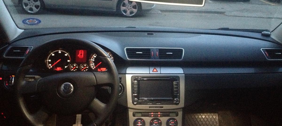

Lucrare de week-end (footwell si grile B7) :D
Awesome work! :cool:
De unde ti-ai luat curent pt iluminare ?! :)
Firul Gri si masa -->> din butonul franei de mana.
Super faina modificarea. Grilele sunt de la colegi?
Eu nu-l sfatuiesc sa faca asa...... nu o sa mai scape de eroare pe controlerul franei de mana.
iluminare da - se poate lua de pe butonul franei de mana sau comutator lumini, dar masa o iei de pe bord sau comutator lumini.
Nu amandoua de pe butonul franei de mana.
Exact, cum spune Florin! :)
Vali - grilele sunt luate din semnatura :D
