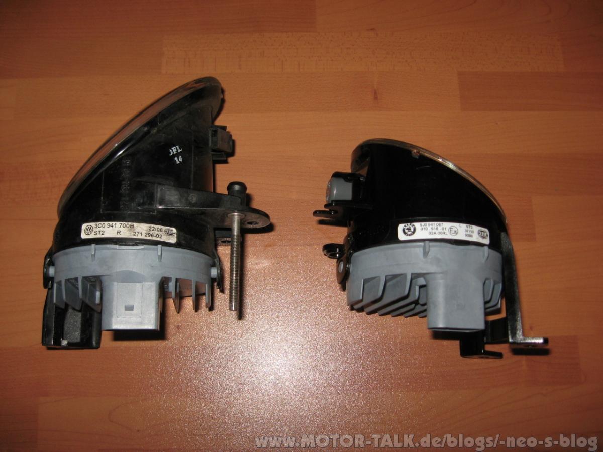

Pai si cum scoti oglinda veche ?
Ca eu am pus la ale mele becuri cu led si din ce am vazut aceasta este lipita .
De unde ai luat poza ?
Ca am inteles ca se gasesc asemenea proiectoare pentru Skoda .

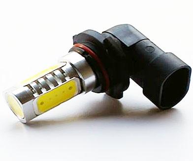

Sau daca vreti sa faceti un astfel de upgrade si sa puneti in loc de vechile becuri cu filament becuri cu led va trebui sa cumparati doar acest tip de becuri post-20331-0-87950200-1362993964_thumb.j nu altele din acelea cu multe leduri gen 60 80 100 de leduri pentru ca nu ve-ti vedea absolut nimic + ca acele becuri cu multe leduri nu se vad albe la culoare ci albastre .

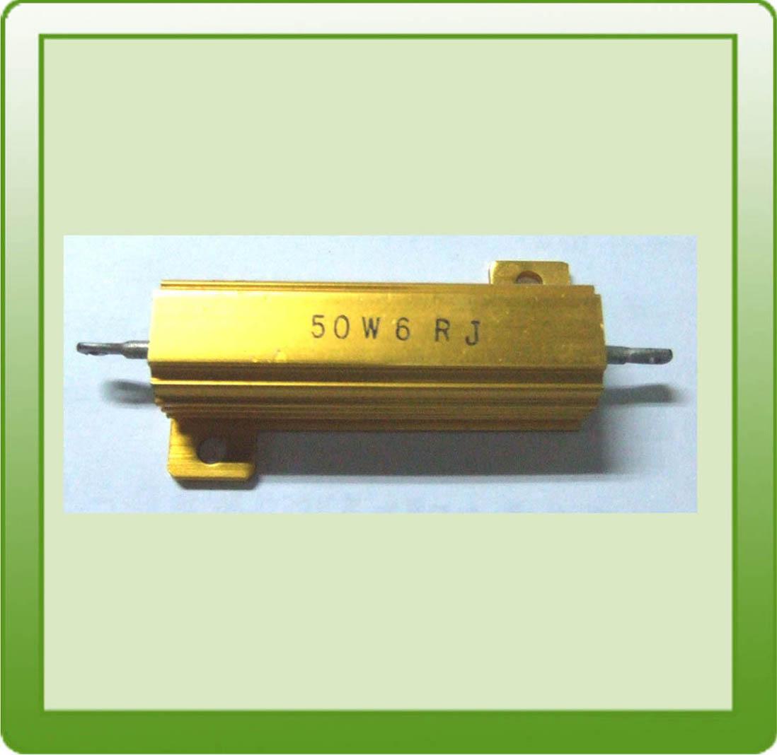

Iar pentru  nu avea eroare de bec ars puteti folosi acest rezistor 50W6RJ post-20331-0-21051400-1362994150_thumb.j.
Din ce am vazut pe ebay au aparut becuri asemanatoare celor din poza ce au intre 16W si 25W ce folosesc leduri tip CREE (nu siu ce fel sunt astea) si nici nu stiu daca vor merge cu reistentele date de mine .

Dar sa stii ca dupa parerea mea acele proiectoare nu sunt la fel ca cele de pe Passat 3C, cel putin nu seamana cu ale mele .

Si cum am spus aceste proiectoare HELLA de Skoda Octavia RS sunt mai scurte post-20331-0-85554000-1363005800_thumb.j
Codul proiectoarelor este :
5J0941067
si
5J0941068

Nici eu nu prea inteleg germana, adica nu inteleg deloc! :)) oricum din poze am inteles ca tre sa cumpar 2 proiectoare de skoda, si sa le demontez apoi demontat sticla la ale mele si montat alea cu led.....e ceva de munca la ele. codurile de mai sus sunt de la proiectoarele de pe skoda? oare or bate bine sau trebuie reglate sa nu deranjeze participanti din trafic....nenea politai ne ve felicita cu vro amenda? si ma gandeam, ledurile nu pot sta la intensitate medie. ori inchise, ori deschise la max deci un drl pe ele...ar trebui sa fie la max :| o sa ma interesez la reprezentata de acele proiectoare sa vad ce pot face, dar cu partea electrica sunt 0. oare e plug&play?

Nu sunt PLUG & PLAY pentru ca tu la mufa ce intra in proiector ai 2 pini iar proiectorul asta cu LED are 3 pini .
Nu prea inteleg nici eu cum sta treaba cu instalatul lor.
Am incercat sa-mi traduc cu google translate dar astia sunt departe de a sti sa traduca Germana Tehnica.
Din ce inteleg eu unul din pini ar fi pentru MASA dar nu stiu care.
Iar unul cica at trebui tras de la far ca sa poata sa mearga acest DRL dar nu sunt sigur .
Acum la astea de Skoda nu stiu ce sa zic de faza cu intensitatea dar cert este ca ce am eu acum pe masina merg la 50% .
Singurul lucru de care sunt foarte sigur este pret-ul si anume 310 Ron / Buc si acesta nu e pret de reprezentanta.
