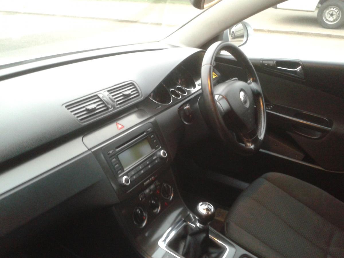

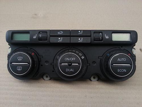

Salut
Am o intrebare la voi
Se otrvesc butoanele urmatoare de aer condtonat in locul celor stock?
post-59646-0-08842100-1361833546_thumb.j
post-59646-0-88443000-1361833629_thumb.j
@EaglePk, tu pe masina ai poza cu un sistem climatic (semiautomat), separat ai pus o poza cu un panou de control al unui climatronic. nu e de ajuns sa schimbi panoul frontal, mai trebuie montate si alte cateva servomotoare ce sa iti achioneze clapetele de inchidere/deschidere..... s-a mai discutat despre asta. sunt colegi ce au realizat lucrul asta. din ce imi amintesc pe langa acele servomotare iti mai trebuie si alti senzori de masurarea calitatii aerului sau ceva de genu, deci numarul de piese necesare creste.

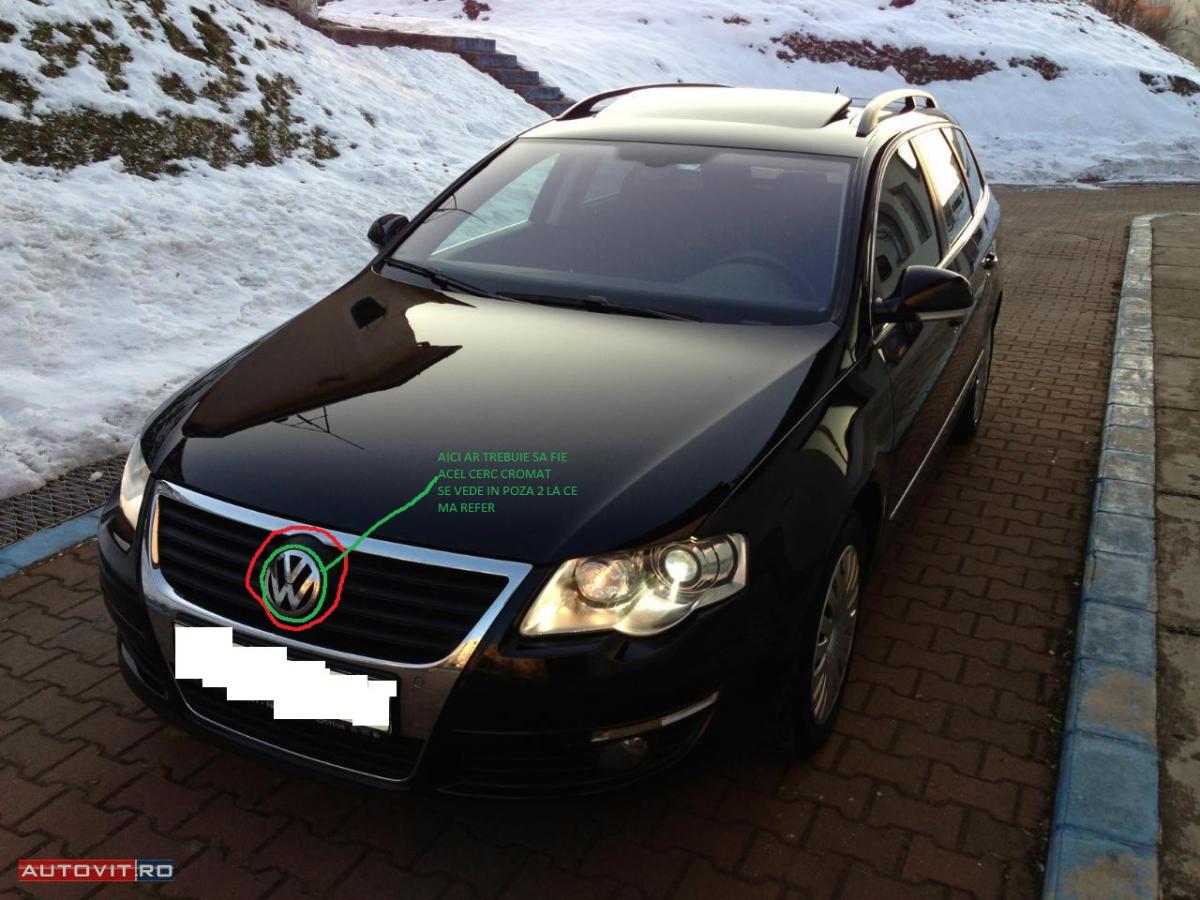

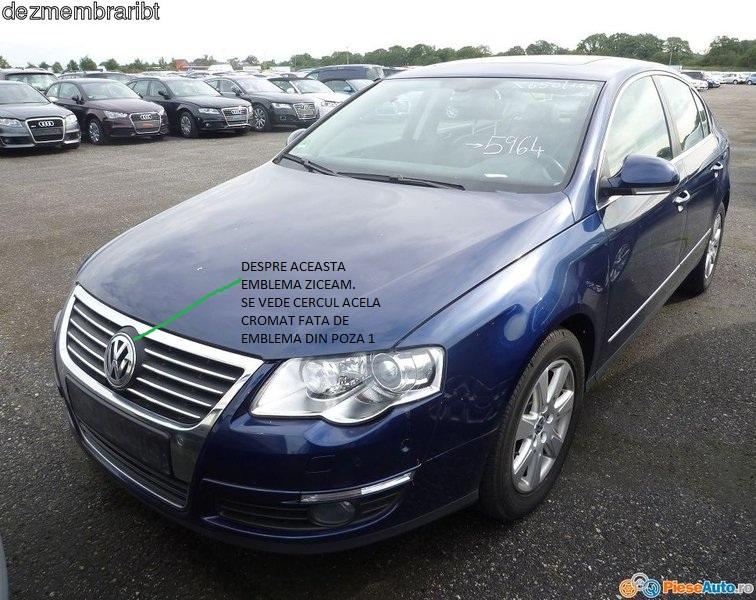

Revin cu o intrebare, la grila cromata de highline semnul de la VW este cumva diferit fata de cel de pe grila de comfortline ? Ma tot uit aici in parcare la doua passat-uri si nu imi dau seama daca cele doua sigle sunt la fel si doar la highline mai vine acel cerc cromat in jurul siglei.Pare mai mare cea de highline(sau doar eu o vad mai mare). Le-as masura dar imi este tarsa sa umblu cu ruleta la botul altei masini (dau impresia de smanglitor :)) ).Eu vrea sa fac schimbul de grile si de aceea intreb daca grila vine si cu cercul acela cromat in jurul siglei sau se cumpara sigla cu totul (cu tot cu acel cerc cromat).Mersi mult.

Eu asa am vazut aici in parcare :
Ca si constructie ambele embleme sunt la fel, au goluri in emblema "VW" doar cercul acela difera.Chestia e ca am vazut la mai multe modele, nu cred ca e posibil ca toate modelele sa aiba ACC. Nu ?
Masina din parcare de la mine are exact emblema din poza 2, sub nici o forma nu are emblema sub forma de capac, deoarece am pus mana pe acolo acuma seara si am simtit ca are si asta goluri adica e in 3D dupa cum zicea colegu in postul de mai sus.
post-46152-0-67953400-1362332052_thumb.j
post-46152-0-25533800-1362332060_thumb.j
Modificat de skorpyon_83
Si la mine are acel cerc cromat, e varianta Highline.
Sigla cu cerc cromat (de Highline) nu se potriveste pe grila care nu este cromata, este putin mai mare decat sigla normala.
