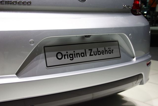

Stoe, camera pe care ai gasit-o pe ocazii e de Scirocco , model care se monteaza tot in bara ,intre lampile de numar, deci nu vad de ce sa nu functioneze si la Passat.
post-21205-0-22747300-1358506343_thumb.j
corect - scirocco bate perfect.
Daca nu ma insel, Scirocco e mai mica garda la sol decat la B6, nu?... deci sa inteleg ca merge pusa camera respectiva.
da, oricum nu sunt mari diferente.. .. pana la urma, merge si aranjat sa o pozitionezi cumva sa iti convina, totusi, cel mai frumos e sa vina ca de fabrica.

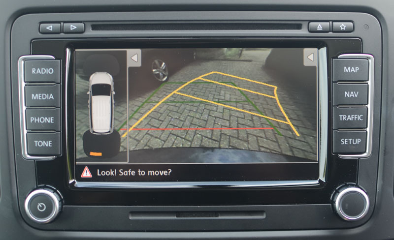

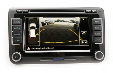

Adrian, care este diferenta intre cele doua tipuri low si hi?pentru ca vad ca si cea low este tot in emblema, la cea hi mai este un modul suplimentar! Diferenta este la vizual?
Modificat de Paparazzi
da....cu cea low vezi doar in spate iar cu cea high vezi si liniile.
Ok mersi Cristi pentru lamurire! Ma gândesc foarte serios de ceva vreme la asa ceva ! E foarte utila zic eu.
si liniile se misca, in functie de rotatia volanului - iti arata traiectoria pe care o sa mergi.
da, stiam asta, doar ca nu am mai specificat ;)
