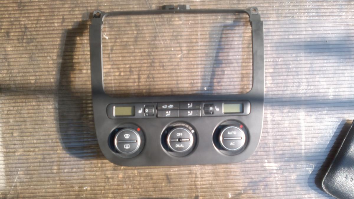

Cu panoul de CLIMATRONIC cu comanda de scaune incalzite te ajut eu ca am unul de vanzare .
Arata cam asa ca sa-ti faci o idee :
post-20331-0-02904700-1346930596_thumb.j
Nu ai nevoie de GATEWAY decat daca ai de gand sa pui panou de climatronic de CC .
Modul-ul de incalzire scaune nu stiu ce sa zic de el .
Si DA exista incalzirea si pentru bancheta spate, butoanele se monteaza sub aerisirea de pe coloana centrala .
