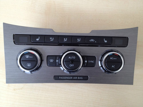

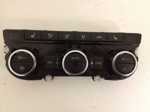

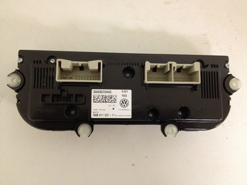

F*tu-i ! :) L-am gasit pe E-bay, cu ajutorul specialistului in "sapat" pe net si simt ca nu ma pot abtine...
Intrebare: la cum arata, sare in ochi vreun motiv pentru care sa nu se poata face adaptarea ?
Ma roade rau subiectul, e singurul panou de clima pe care l-as monta pe masina...
Merci

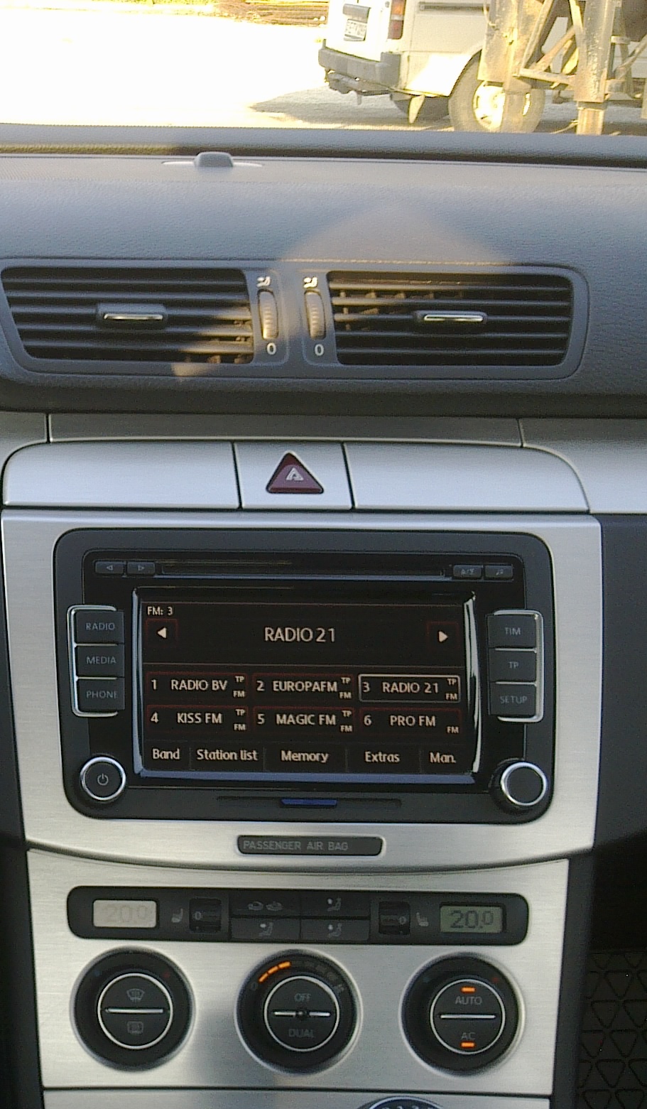

Later Edit: ma tot uit la cum se aseaza trimul in partea superioara cu decupajul ala si nu-mi dau seama daca cel existent pe masina e la fel...
Nu as vrea sa-l cumpar si sa constat ca nu pot monta trimul. Cel nou are decupajul ala pentru butonul de avarie...

Din poza pare la fel, decupajul ala este in masca , care iti trebuie si pt cel nou aceasi masca
Avantajul e ca, are un lucru destept, care il avea si primul climatronic de B6 - pe Auto, poti micsora sau creste viteza ventilatorului - la mine, nu.... daca ai umblat la viteza, iese de pe Auto.
@ florin pai nu cred ca e f destept din moment ce poti umbla la intensitatea ventilatiei cand el este pus pe auto. In modul auto el normal trebuie sa iti aduca cat mai rpd temperatura afisata pe display . Atunci ala nu se mai numeste auto ci manual
O sa scot trimul de la RCD sa vedem cum apare sub el. Daca par sa "se pupe" m-as risca sa iau panoul asta.
Intrucat nu vad pe cineva sa mai fi modificat asta pe aici, se pare ca voi incerca eu sa fiu cobaiul.... :)
