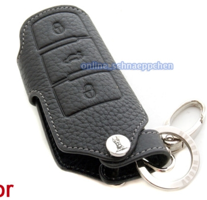

@offtopic: pe ebay.de cauta Volkswagen VW Schlüssel LEDER - livrare fara probleme si in Romania (poti alege livrare din China sau direct din DE). Costa ~10Euro + transport dar la licitatie poti gasi la pret mult mai bun (am platit 3 Euro, transport inclus).
Sursa e China dar au o calitate foarte buna - am asa ceva de ~1 an de zile si arata impecabil.

@Florin: nu am Kessy. Husa are o capsa si se deschide, in plus are conturate butoanele - se pot utiliza fara a mai scoate cheia din husa.
@STOE: da am cont - poti deschide fara probleme unul iar la modalitate de plata foloseste Paypal.

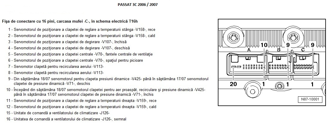

Am reusit sa descifrez alocarea pinilor de la ambele unitati climatronic.
Treaba sta cam asa :
Climatronic PASSAT 3C 2006 / 2007
Mufa A cu 20 de pini : post-20331-0-19634600-1337270428_thumb.j
Mufa B cu 16 pini : post-20331-0-30937700-1337270490_thumb.j lipseste alocarea pinilor 10 / 12 /13 / 15 si 16 .
Mufa C cu 16 pini : post-20331-0-46732800-1337270515_thumb.j lipseste alocarea pinilor 13 si 14 .
Climatronic PASSAT CC 2009 / 2010
Mufa A cu 20 de pini : post-20331-0-81977600-1337270674_thumb.j
Mufa B cu 16 pini : post-20331-0-44899600-1337270652_thumb.j lipseste alocarea pinilor 10 / 12 /13 / 15 si 16 .
Mufa C cu 16 pini : post-20331-0-25460900-1337270705_thumb.j lipseste alocarea pinilor 13 si 14 .
Mentionez ca descrierile sunt luate din ELSAWIN versiunea 4.0 .
Sunt ceva diferente dar pe care nu le prea pricep.
Acestea ar fi :
La mufa A este diferenta la pinul 4 dar cred ca e una si aceeasi treaba deoarece masina mea este fabricata dupa saptamana 22/07 .
La mufa B este la fel o mica diferenta la pinii 5 si 11 .
La mufa C este la fel o mica diferenta la pinii 5 / 6 / 9 si 10.
Acum va rog sa ma sfatuiti ce trebuie sa modific.
Adrian la mufa cu 20 de pini trebuie sa muti pinul 16 in locul lui 20(il izolezi) si gata,la mufa maro tai pe 7 si il lipesti pe pinul 10 apoi tai pinul 8 si il lipesti pe pinul 9 si gata!compresorul de aceea nu porneste ca trebuie modificate aceste fire!toate aceste chestii le faci cu bateria scoasa de la masina!!!!!!!
