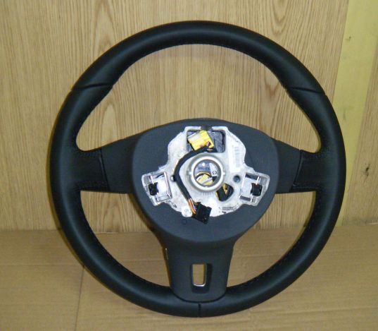

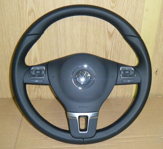

inafara de IC care trebuie schimbat cu unul de generatie mai noua si acest volan care este complet ( cred...cel putin are si airbag ), la un pret de 1100lei+transport, ce altceva ar mai trebui schimbat ? e scump volanul ?......mentionez ca pe actualul volan, am comenzi, doar ca este model vechi.

Daca e cu tot cu airbag e foarte bine ca pret,eu tot caut pe ebay sau alte site-uri si sub 380euro nu gasesc volanul cel nou!
F l o r i n
Calculatorul de coloana volan si trebuie vazut daca merge cu spira care o ai pe masina acum.
Volanul, daca e cu tot cu airbag - e pomana.....
daca luam 2, poate mai face si reducere ceva..........insa am vazut ca are 2 bucati si in descriere la unul scrie de golf, passat si cc si la celalalt scrie passat si tiguan.
sa fie diferente intre ele ? compatibilitate ?

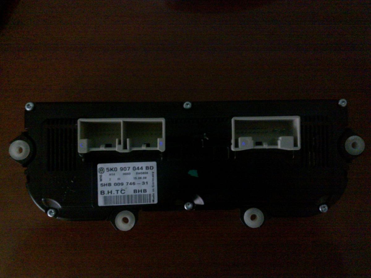

Poti te rog sa-mi pui si mie o poza cu spatele de la climatronicul tau ?
Al meu arata cam asa :
post-20331-0-78272600-1337065555_thumb.j

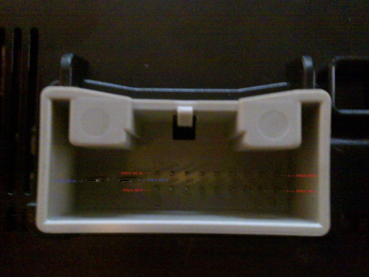

Mufa A are 20 de pini si arata cam asa :
post-20331-0-98673300-1337065602_thumb.j
dar eu nu cred ca este ca la celelalate climatronicuri pentru ca eu nu cred ca pe pinul ala atat de gros ce are nr 20 sa fie senzorul de aer proaspat, ci cred mai degraba ca pe cei doi pini 19 si 20 de acolo sa fie alimentarea panoului.

toate sunt la fel......daca te uiti cateva pagini mai in spate, la postul #970, am pus si eu o poza cu acea mufa.

nu l-am montat inca, insa "Paparazzi" a facut-o deja. iar ca sa fie functional, a mutat firul 16 in locul lui 20 ( 20 ramane liber ) si a lipit firul 7 cu 10 si 8 cu 9.
