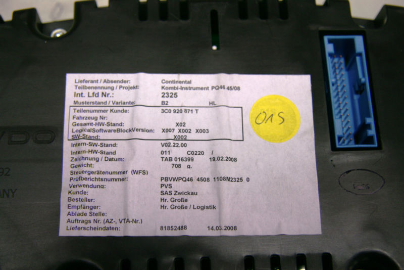

Sal.,
Cine poate sa-mi traduca si mie ce scrie pe eticheta de pe acest IC ?
Adica in sensul ca SW este ?
HW este ?
post-20331-0-59803300-1336042366_thumb.j
Ca nu prea i-mi dau seama.

Adrian, e foarte dificil sa-ti dea cineva raspunsuri la fiecare cod pe care-l gasesti pe ebay.
Primul cod sigur nu merge, chiar daca este alb-negru, softul trebuie sa fie mai nou. Habar n-am ce versiune are la soft, nu mi-am dat seama citind eticheta aia, dar avand in vedere data fabricatiei ma indoiesc ca merge. Asta doar daca proprietarul nu i-a facut cumva un update, dar ma cam indoiesc. Pentru al doilea cauta si tu pe youtube, forumuri, etc
