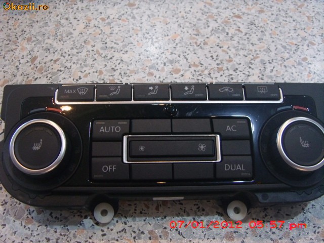

un prieten si-a achizitionat modelul nou de climatronic, dar in loc de grade Celsius ii indica in grade Fahrenheit....exista o setare anume pentru a putea modifica din C in F si invers ?
Sa apese Auto plus Econ
AUTO este clar, dar care este butonul ECON la acest aparat ? ........acesta e modulul achizitionat.
imi puteti spune care este butonul ECON mentionat, la modelul de climatronic de mai sus ?

AC este butonul.
multumesc.......si daca se vrea trecerea la cel vechi, din cauza lipsei "trim-ului nou" , va fi functional sau trebuie facut aceeasi operatie ( apasat tasta AUTO si AC ) si pentru cel vehi ?

AC este butonul.
N-am incercat asta, totusi cred ca butonul indeplineste aceeasi functie , pentru ca l-am utilizat in combinatia pentru resetarea Climatronic-ului si a functionat.

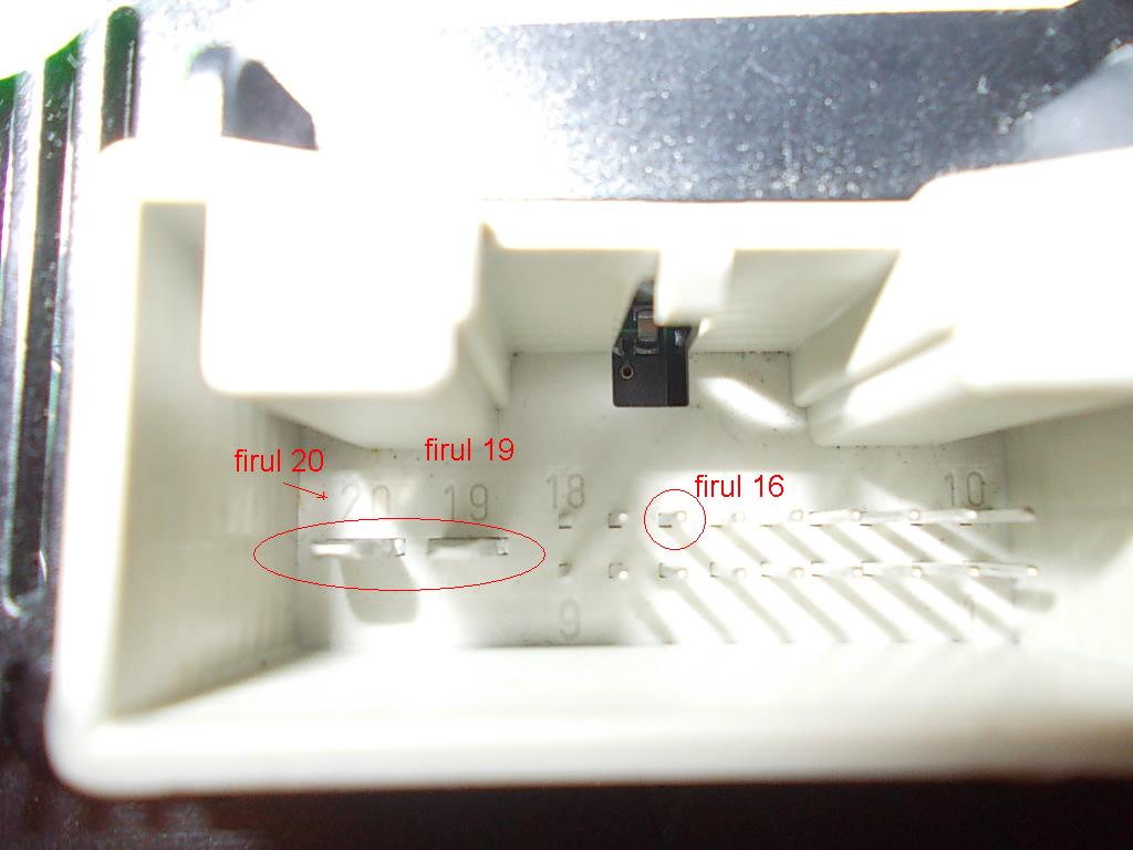

Da este o parte din plastic roz dar actioneaza pe baza de piedica ,tragi de ea si scoti mufa,pe mine ma intereseaza sa scot firele din mufa si apoi sa le inversez /unesc cum zicea cel dupa vwvortex,numai ca nu iasa nimic si Dani are dreptate,trebuie deblocat pintenul,dar le tai pana la urma si gata oricum climatronicul cel nou nu merge cum ar trebuii asa ca nu am de pierdut mult daca nu merge in final!!!!
Practic tipul zice ca din mufa mare neagra trebuie sa pun firul 16 in locul celui 20(sunt ultimele 2 fire singure in partea dreapta cand te uiti)iar 20 se anuleaza,apoi pe mufa maro sa unesc firul 7 cu 10 si 8 cu 9!!!
pentru mine este o anomalie aici.........se spune ca firul 16 vine in locul lui 20 ( 20 ramane neconectat ), dar cum se poate vedea in poza atasata, codarea conectorului zice altceva. Firul 16 are alt tip de terminal iar "ultimele 2 fire singure" sunt defapt 19 si 20.
Care este defapt firul care il inlocuieste pe 20 ? ......mentionez ca poza atasata este de la modulul de climatronic iar la conectorul masinii care intra in modul este aceeasi codificare.

AC este butonul.
totusi sunt confuz....pe modulul climatronic apare in grade F, acolo se poate modifica ? .....nu prea cred, am impresia ca este pentru modelul American, pentru ca ei folosesc grade Fahrenheit.

Incerca sa apesi auto + econ sa vezi daca iti schimba din F in C.
am mai spus si se vede si in poza, tasta ECON nu exista....iar pe rcd/rns probabil ca se poate schimba, dar pe modul, cum schimbi gradatia din F in C ? ......este imposibil.
AUTO+AC. Butonul AC functioneaza invers fata de ECON.
