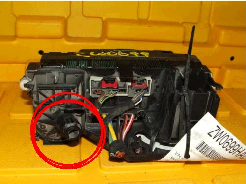

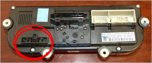

salutare colegii ... as vrea si eu sa fac urmatoare modificare: schimbat panou climatic modelul vechi cu modelul din 2010 pana in prezent insa inainte de a face comanda pt climaticul modelul nou vin si eu cu o intrebare... nu stiu cat de compatibila ar fi si sustin asta prin a pune 2 poze in care incercuiesc singurul lucru care mi se pare ca nu este compatibil intre ele si anume faptul ca la vechiul model reglarea pe unde sa intre aerul nu avea mufa ci un fel de cablu arcuit care se intepenea sa zicem in spatele butonului de reglare pe unde sa intre aerul iar la noul model este numai o mufa si atat:-( astept si parerile voaste ... multumesc anticipat.

Din cate stiu eu, directionarea aerului, nu ai cum sa o pacalesti, daca e ca la G5 - cu panou de climatic de G6. La g5 e manual - pe cablu, la G5 e ca la climatronic - cu servomotoare.
Trebuie studiata posibilitatea atasarii motoraselor pe housing-ul vostru, sa fie ca la modelul 2010. Daca housing-ul nu difera, merge facuta modificarea.
exact despre asta vorbesc si eu ... si uite ca am reusit sa pun si 2 poze ca sa vedeti despre ce e vorba ...

Stiu, ca am pe cineva cu un G5 care are asa....si cablul ascuns pe sub bord. Ideea e sa ii facem cablajul si sa ii punem motorasele, ca la 2010.
si pt a face aceasta modificare probabil ca trebuie demontate multe nu ? cum ar fi plansa bord etc ? si la ce costuri s-ar ajunge ?
Trebuie sa ne uitam sa vedem. Nu am facut modificarea asta, pana acum. Am pus doar la Passat B5 - climatronic, in loc de AC - e ceva de munca si ceva investitie.
Se poate ca la tine, sa nu trebuiasca asa multe componente - sigur o sa trebuiasca cablaj - confectionat - si servomotoare - vedem de cate e vb. Posibil ca housing-ul climei sa fie aceelasi.
daca o sa fir modificare apropriate de cele pentru a monta climatronic iti dai seama ca o sa pun climatronic si nu climatic... dar asta depinde foarte mult de bugetul disponibil si de costurile care trebuie facute pt aceasta modificare...daca afli ceva mai mult ...

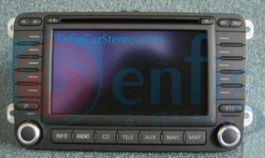

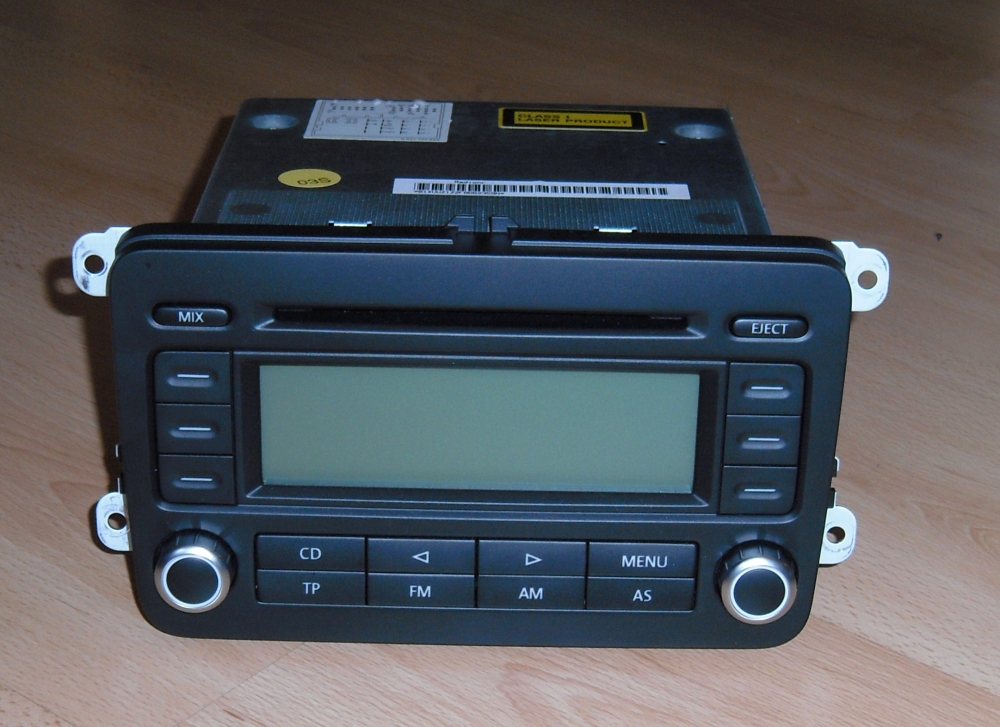

Salut am un Pasat din 2006 Sportline variant 2.0 FSI stie cineva cum se dau trimurile din bord jos, a-si vrea sa le schimb pe cele originale cu unele din aluminiu si totodata unitatea audio care cred ca este RCD 300 cu RNS 500 care are navigatie. Se pot schimba direct, se potrivesc cablurile?

Toate trimurile au doar clipsuri, se incepe dintr-o partea a bordului si se continua pana in capat! Poti folosi o surubelnita cu cap drept pe care il infasori cu putina banda izolatoare pentru a nu zgaria trimurile!
Unitatile audio sunt plug and play insa pentru cea noua o sa ai nevoie de codul de securitate!

Aia e o navigatie originala VW?!
  On 02.02.2012 at 11:48, meghitz a scris:
Amandoua sunt originale VW - Blaupunkt

Mersi, codul de securitate este cel care este scris in manualul de utilizare al aparatului audio?!
La navigatie ma referisem, RNS-ul. Eu stiam doar de RNS510 ca fiind originala pt passat. Nu stiam ca Vw a pus pe passat si RNS500!!
Probabil ai dreptate, nu te contrazic.
Daca ai manualul de la noul aparat si e codul inscris pe el.. inseamna ca ala e. Altfel va trebui sa mergi la un dealer Vw, se conecteaza masina online cu fabrica si iti vor furniza codul de securitate pt head unit-ul cu respectiva serie (in cazul in care nu a fost declarata furata de catre cineva... tocmai asta dorindu-se a se evita prin acest lucru).

Daca mufele de antena sunt identice (cel mai probabil) cu cele de la RNS510, e f posibil sa nu ti se potriveasca cablurile de la cele doua antene.. ti-o spun din experienta. Practic nu incap amandoua decat daca la una din ele ii scot "invelisul" de plastic de la mufa. Dar oricum nu ai nevoie decat de antena de FM... pe aia de AM poti nici sa nu o mai pui.
Inca un amanunt: antena de GPS sa o pui neaparat in plan orizontal, sub bord (demontand torpedo) si cat mai sus, mai aproape de parbriz, lipida cu banda dubluadeziva. Vezi ca ai un loc destul de bun deaspura conductei de climatizare din plastic, care merge in partea dreapta in bord.
Altfel vei avea bug-uri destul de mari de pozitionare prin satelit.

Eu n-am mai auzit pana acum de antena AM si FM. Alea cred ca sunt mufele de la antenele diversity
Asa mi-a spus vanzatorul de unde am luat RNS-ul meu 510 cand am incercat sa il instalez si am vazut ca am doi conectori acolo.. si nu imi intrau ambele mufe care veneau la vechiul RCD 300. Si eu m-am mirat...!!

Multumesc mult pt informatii, din ceea ce am mai citit pe internet vw a pus pe modelul B6 doua feluri de sisteme audio RCD 300 si RNS 500 (nav) 05.2005-2009 dupa 2009 cand a facut un facelift interior au sch si sistemele audio cu RND 310 si RNS 510 care se gasesc si pe modelul nou de Passat B7 care este de fapt B6 1/2 :-)
