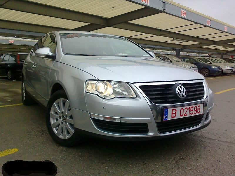

Salutare, sunt proaspat posesor de passat b6 si nu am proiectoare de ceata si as vrea sa montez eu ....am facut comanda la un magazin de piese auto de grile cu locas pentru proiector si proiectoare insa trebuie si montatate si trase fire pentru curent .A mai montat cineva ? daca da cum? sunt firele trase?
post-80554-0-56883500-1290965983_thumb.j
din ce stiu eu firele nu cred ca sunt trase. Si o sa mai ai nevoie de buton de lumini cu pozitie pentru proiectoare sau le poti lega sa se aprinda odata cu lampa de ceata spate, asta numai in cazul in care nu vrei sa mergi mereu cu proiectoarele aprinse pentru ca lampa aia din spate chiar deranjeaza daca este folosita fara motiv.
Daca vrei sa faci treaba cum scrie in titlu topicului, adica OEM, te va costa ceva. Pe langa faptul ca trebuie sa tragi fire mai treuie sa cumperi comutatorul pentru lumini, cred ca e pe undeva pe la 200 RON, si o noua centrala elctrica care sa suporte si proiectoare care te va costa destul (mult mai mult decat proiectoarele oricum), asta daca nu gasesti pe undeva pe la dezmembrari mai ieftin. Daca nu vrei sa o faci OEM poti sa le pui sa se aprinde cu lumina de intalnire sau poti monta un buton separat pe care sa il pui pe acolo pe langa cele de ESP,TPM .. si sa le aprinzi de acolo. In nici un caz nu le monta impreuna cu stopurile de ceata de pe spate, decat daca aprinzi proiectoarele numai pe ceata poti face asta, desi nu prea cred ca o sa le aprinzi doar pe ceata ...
Se poate si fara centrala electrica noua...trebuie doar comutatorul de lumini cu poz pt proiectoare un releu si pe cineva care stie cat de cat cu ce se mananca instalatiile electrice.
Modificat de Seby19
Va multumesc mult domnilor speram sa fie mai usor ....eu ma gandeam doar la buton hai si releu dar mi e teama ca nu voi gasii pe cineva serios sa mi faca asta ,poate la Porshe dar cred ca ma va costa triplu decat face .Daca stiti pe cineva serios care poate face treaba asta va rog. pana una alta am montat xenon si becuri de pozitie albe ca se vedea urat xenon alb si semnal galben...alarma viper maine ma duc la folie cu toate ca nu mi surade foarte mult dar cum merg mult prin tara urasc sa ma trezesc pe valea oltului spre ex cu un TIR in fata si unul in spate si sa nu mai vad nimic asta noaptea
