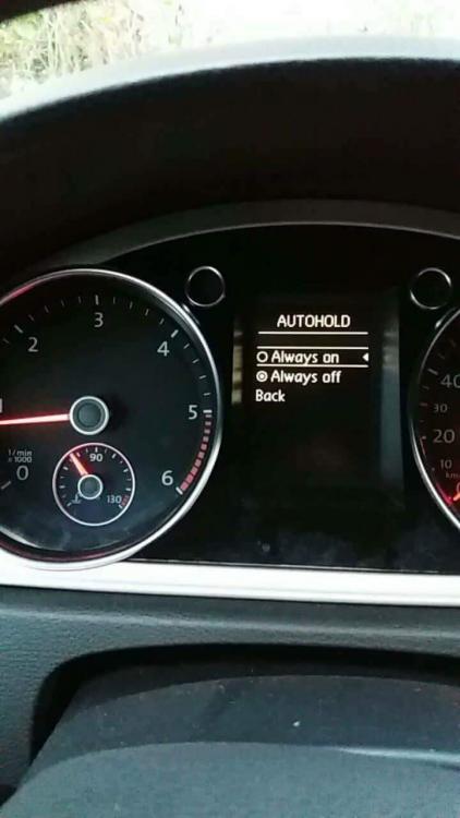

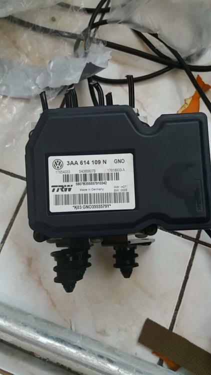

Buna seara.vreau sa schimb pompa abs la al meu passat b6 cod 3c8xxxxxxAH cu una de passat b7 cod 3AA614109N  vreau sa fac retrofitul asta pentru a beneficia de funtia auto hold momentan pe masina mea nu merge deoarece am start-stop.
Am facut legaturile cu butonul de AH apare pe cluster se aprinde la output test dar nu functioneaza.ma gandesc daca schimb pompa rezolv problema
Masina mea oare acepta pompa abs de b7?sau mai trebuie si altceva?Multumesc
Dar sigur pompa e de vina si nu calculatorul franei de mana/?
Sigur Mihai. codarea de auto hold a fost acceptata de calc frana .la test totul se aprinde apare si in bord dar nu functioneaza.pe abs nu face mai nimic are doar codarea pt tmps si A h  a mea nu are de fabrica doar nesuferitul de s&s pompa de b7  a fost pe masina cu s&s .ah.park assist .tmps. si sper sa accepte si la mine macar ah si tmps
Tuningul de ESC este unic si are legatura cu masa masinii, tipul de caroserie, motor, etajare cutie de viteza. Se stie ca B7-le este aproape identic, dar foarte important este sa fie aceeasi motorizare si aceeasi cutie de viteza (asta pentru a evita regulari anapoda ale ESC-ului)
