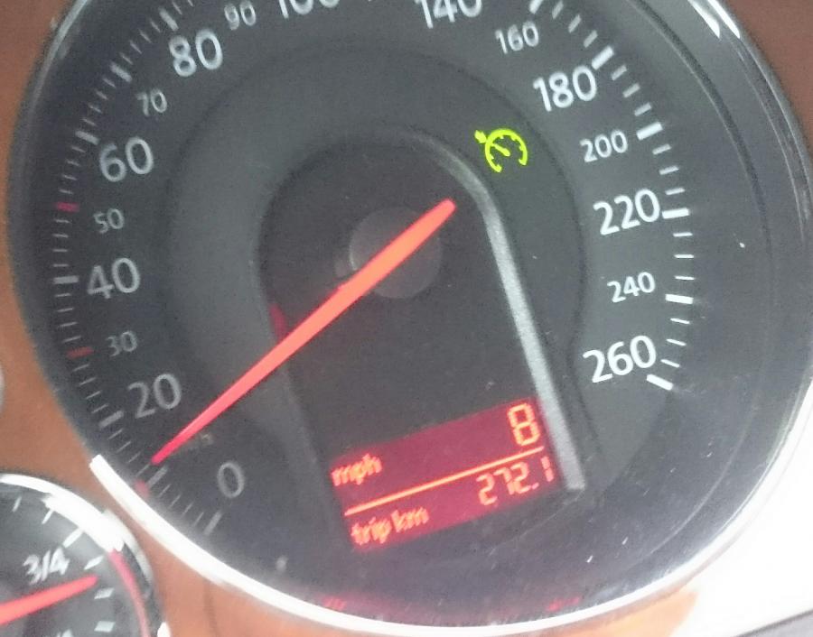

Cums se poate schimba din mile în km/h la displayul mic?_20171008_103812.thumb.JPG.bb1178af92c593b98629b3cc3fc71f11.JPG
din coding, la 17-instrument cluster
Am încercat este pusa pe Europa dar tot în mile arata.
Modificat de X@by
Acum am vazut - este viteza alternativa - dezactiveaza din coding, viteza alternativa - o sa dispara de acolo, dar nu va arata in kmh
Nu se poate sa ramana viteza alternativa si sa-l afiseze in km/h?
