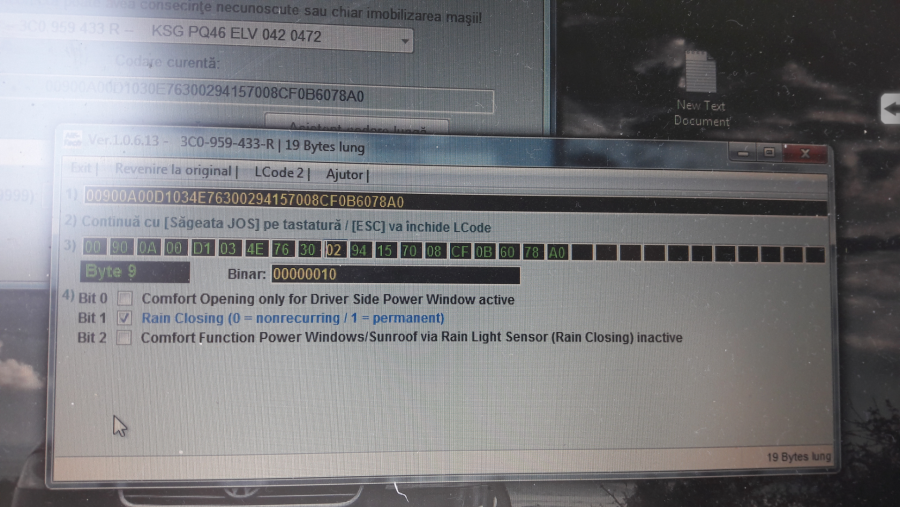

Am încercat sa activez Rain closing și nu funcționează. Procedura care am urmat este acesta:
[Select]
[46 – Central Conv.]
[07 – Coding]
[Long Coding Helper]
Byte 9: Bifati Bit 1 „Rain Closing (0 = nonrecurring / 1 = permanent)”
[Transfer Coding!]
[Do It!]

Asteapta 5 minute dupa ce inchizi masina, ca nu se activeaza instantaneu. Plus: trebuie sa ai contactul pus cand deschizi geamurile si usile inchise, altfel nu se activeaza.
Din ce imi amintesc, in Central Convenience nu trebuie sa bifezi decat daca vrei ca functia sa fie permanent activa.
