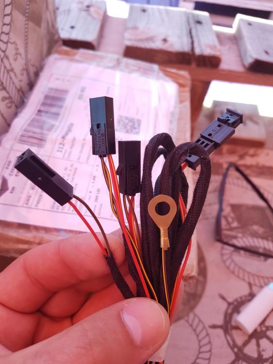

Salutare baieti am si eu o rugaminte cine ma poate ajuta ..am un passat b6 si mi-am cumparat grile aer iluminate de passat b7 si am nevoie sa-mi spuna si mie cineva unde pot lega firele de alimentare iluminare ? In poza atasata se vede cablul primit cu mufele. Multumesc anticipat
Modificat de Marian88
F l o r i n
poti lua plus de la butonul de lumini - firul de culoare gri, masa - de la caroserie.
Da Florin ai dreptate si cablul tot asa era conceput avea legaturile in partea stanga , am facut asa si s-a rezolvat. Ms mult !

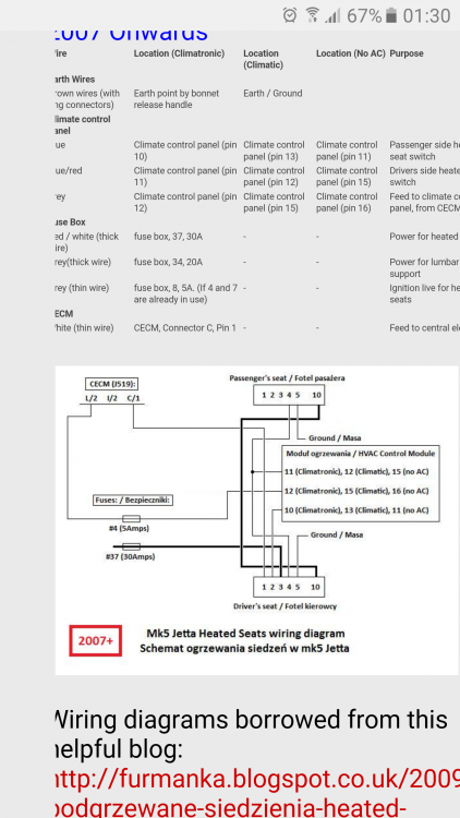

Va salut! Imi poate spune cineva daca schema pt scaune incalzite atasata mai jos este valabila si pt al meu b6 sedan ? Masina este fabricata pe 06.08 si scaunele sunt cele cu un sigur modul, climatronicul are functia de recirculare automata (ac in loc de econ).

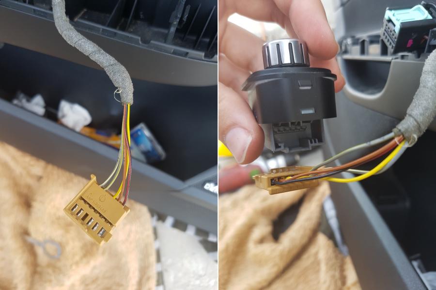

Inca un lucru, am schimbat butonul pt oglinzi, cu unu cromat china, si s-au inversat comenzile de pliere si incalzire.
Ce pini ar trebui modificati ?
Incearca negru/rosu cu gri/galben

Am incercat, cu ambele fire galben/gri, galben/verde și negru/roșu, nu au funcționat, prima incercare lafel, a 2a, se rabatau oglinzile doar când încerci să ajustezi oglinda.

Eu am pastrat butonul masinii sinam luat doar partea cromata. Se scoate foarte usor
Da știu, nu m-am gândit la asta și dădusem butonul deja. Îl am așa de 2 ani aproape, am zis sa rezolv asta acum cât am umblat la ușă.
On 6/17/2017 at 0:26 PM, Daser said:
Multumesc frumos!
din pacate, inversezi degeaba, nu va merge
Inseamna ca butonul ala este o chinezarie ieftina
