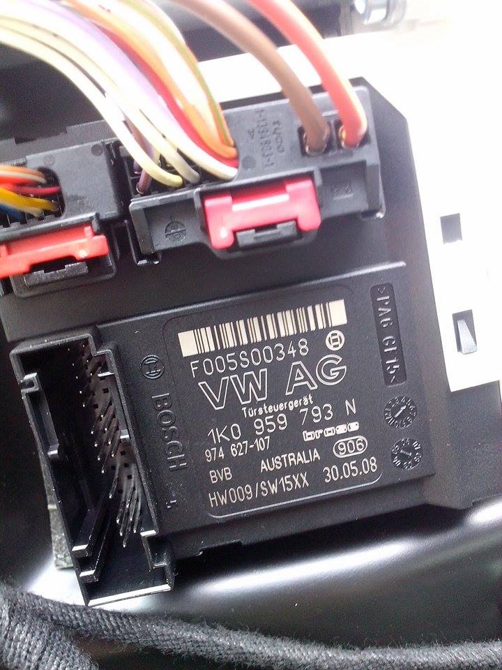

- mi-am instalat azi door warning lights si am vrut sa instalez si puddle insa in calculator lipsesc pinii , mai exact calculatorul are pini doar pentru pinii care sunt deja existenti. Am atasat 2 poze cu calculatorul , am activat puddle din soft (+2)
-care este pinul pentru footwell , din cate am gasit pe net ar fi pinul 7 de la conectorul B (cel negru) , am pus un pin in locasul 7 (era numerotat fix deasupra pinului) , insa cu aparatul de masura am 0.3v . Luminile sunt bifate in vcds , am masurat cu contactul pus si o usa deschisa .

Pentru Footwell ai B7 iar pentru Puddle este T16/10, ce ai pozat tu nu este mufa care trebuie!
Este mufa cu fire mai groase? La puddle ma refer.
Modificat de teo21

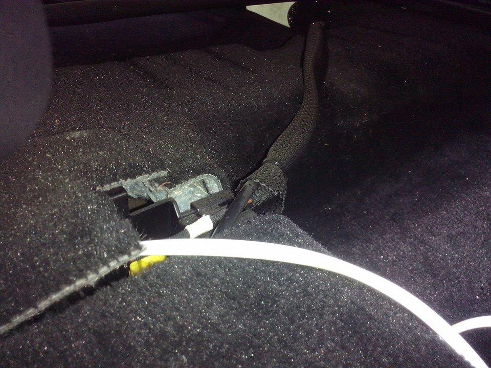

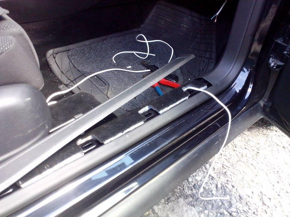

Am rezolvat , problema era exact legata de consumul pe circuit , dupa ce am facut cablajul , am sters eroarea de la footwel , mi le aprindea 2 secunde si le stingea iar , asa ca am montat in paralel cu circuitul un led can bus de pozitii ca si consumator suplimentar . L-am izolat cu banda si l-am ascuns .Firele in spate le-am tras pe sub carenajul de plastic si pe sub mocheta (sub sina scaunului) si au iesit exact langa firele originale ale scaunelor. .  Acum totul functioneaza perfect : cateva poze si un filmulet   cu operatiunea si cu rezultatul final.
post-134401-0-35619700-1435054857_thumb.
post-134401-0-82958900-1435054869_thumb.
post-134401-0-18520700-1435054882_thumb.
