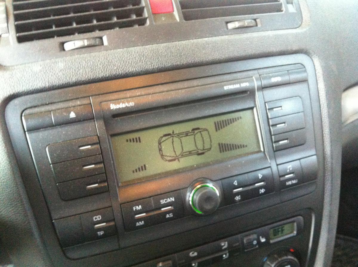

Echivalentul lui RCD de la Octavia, STREAM-ul afiseaza cu senzorii noi OPS.
Si NU trebuie schimbat canul de la passat, de ce se vinde atunci kit OPS pentru passat doar cu unitatea si firele care trebuie trase pana la can?
CAm asa se vede.
post-1788-0-82590100-1433232691_thumb.jp
una este Stream de Skoda - care afiseaza si comenzile de la climatronicul vechi (si can vechi) si alta este RCD300 - de cate ori ai vazut Passat B6 cu can vechi care sa afiseze comenzile climei vechi (sau noi) pe RCD300 ? niciodata.
de asta te-am intrebat daca ai vazut/montat pe RCD300 si a afisat ? eu nu am montat niciodata pe RCD300 - numai de la RCD310 in sus... skoda cu Swing, Stream, etc.
oricum, ideea este sa vedem daca RCD300 stie de OPS.... eu zic ca nu - nu am incercat retrofit pe masini care au unitati vechi... am avut doar la modele mai noi.
astept feedback si de la alti colegi cu B6 - can vechi - RCD 300 - si care au OPS cu afisare pe radio, sa vedem daca merge.

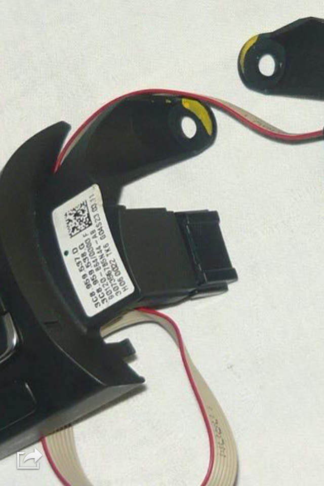

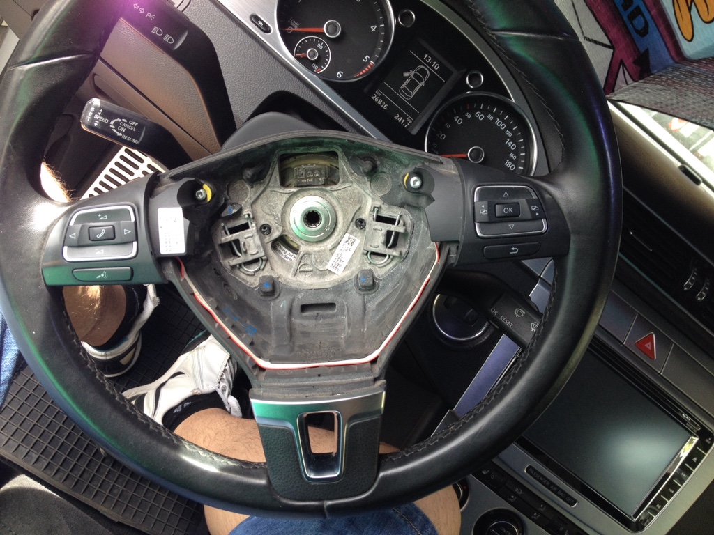

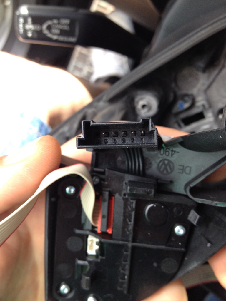

am cumparat calculatorul de coloana lin 2.0 3C0 953 549 AK si volan de CC,comenzile de pe volan au codul 3C8 959 537D / 3C8 959 586G,ce cablu multifunctinal de airbag imi trebuie?ce cod? post-114028-14339720233314_thumb.jpgpost-114028-14339720542468_thumb.jpgpost-114028-14339720794335_thumb.jpgpost-114028-1433972100955_thumb.jpg
