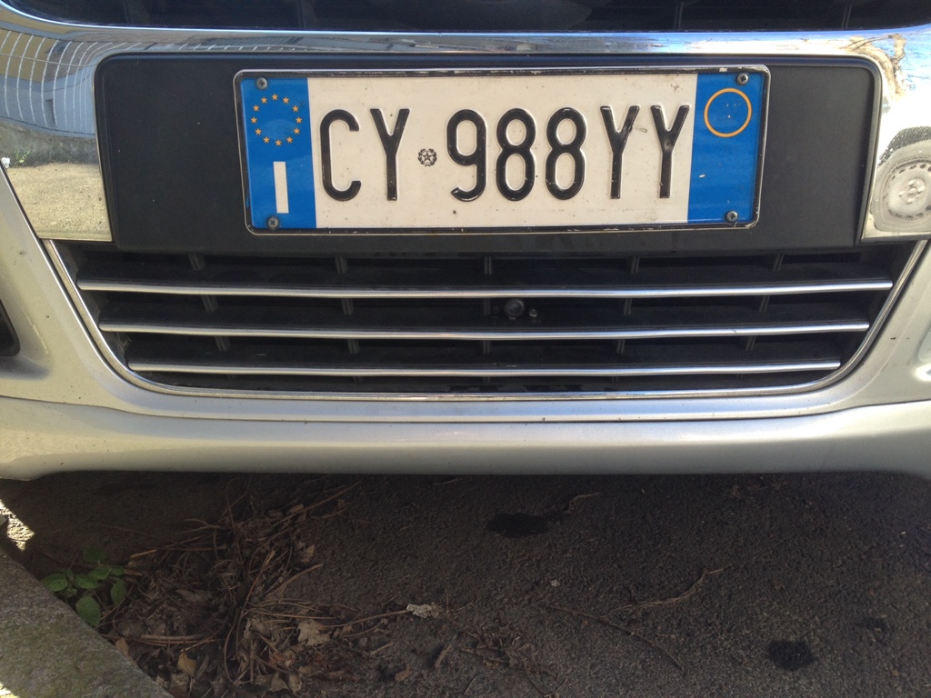

@F l o r i n. am pus camera pe fata si vreau sa o activez de la butonul presiune roti printr-un releu de 12v care functioneaza pe impuls,si vreau sa cumpar butonul cu tot cu cablajpost-114028-14261604361876_thumb.jpgpost-114028-1426160462323_thumb.jpgpost-114028-14261604867708_thumb.jpg
Doar implus ,? Cred ca iti trebuie cu retinere... ca o pornesti, sa o opresti... orice iti poti trimite cu acel buton.. 12v plus..
vreau sa fac un mic retrofit,butonul presiune roti cand este actionat ce impuls trimite catre centrala ABS + sau - ?? si cati volti ?
Trimite 12V cu plus.
Trebuie sa faci un bistabil cu relee un montaj cu autoretinere cu releu cu 2 perechi de contacte.
Si de unde ia 12V?  Pentru ca are 2 fire iluminare pozitie si cel care merge la pompa ABS.
da releu cu retinere sau pas cu pas,cand primeste impulsul se activeaZa la al 2 implul se dezactiveaza, buna intrebare @asytrust

La Passat butonul nu trimite 12V in ABS ci pune la masa pinul T38/16 din mufa ABS!
toti sunt deacord cu D@ny ???
DA, are dreptate, pune un fir la masa.
DAr in loc de masa, se poate modifica cablajul extern, astfel in loc sa-l puna la masa, sa puna la 12V/
atata timp cat nu faci montajul original.... trimite ce vrei tu. Din cate am urmarit, pe el nu-l intereseaza sa isi monteze TPMS.
O.T. - la Golf, Skoda - trimite +12v
ok,va multumesc
