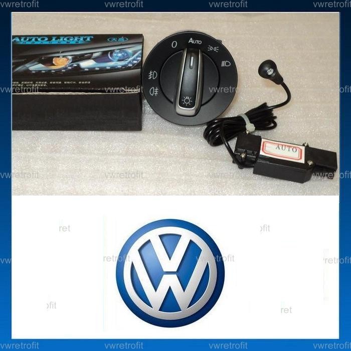

Florin, am gasit pe forum (de la vwretrofit) switch cu sensor de lumina. Pot sa il pun si pe masina mea si sa il faci sa se sincronizeze cu Leaving Home activat de tine? Adica sa nu mi se mai aprina farurile cand descui masina ziua.
@adyytza:Pai daca vrei sa nu se mai aprinda de ce nu dezactivezi functia?
@ValiSOV: vezi ca am mai postat schemele cu soft close - nu stiu daca merita ca pret respectivul retrofit. Vezi aici in topic sau in cel de portbagaj B6.
Modificat de pronet
Pai nu am posibilitate de a o dezactiva...e activa din VCDS de Florin, eu nu am sensor de lumina si e f inutila pe timpul zilei...mananca si bateria degeaba. Oare se sincronizeaza cu senzorul ala cu switch AUTO?
Te referi la blocul de lumni sau senzorul de ploaie si lumni de la oglinda?
Daca iti iei switch AM cu senzor nu anuleaza luminile ziua. Cel mai bine activezi doar Coming Home.
Hai sa fiu mai explicit: masina mea (Comfort Line), nu are din fabrica sensor de lumini si ploaie, nici bloc de lumini cu functia AUTO. Florin mi-a activat Coming Home si Leaving Home din VCDS si eu vroiam sa stiu, daca o sa cumpar un bloc de lumini cu functia AUTO + senzorul de lumini atasat, o sa se sincronizeze sa nu mi se mai aprinda farurile ziua?
Adica asta:
post-113179-0-87619600-1422304251_thumb.
Si nu am fost destul de explicit ?
Cel mai probabil scriam mesajul in timp ce ai raspuns tu ;) Abtine-te :)
Spor la cumparaturi atunci. Tocmai mi-am muscat limba.
Nu se mai aprind decat 2 sec pana se calibreaza senzorul, el fiind activ doar din momentul in care descui masina si trebuie sa stie totusi daca este zi sau noapte.
