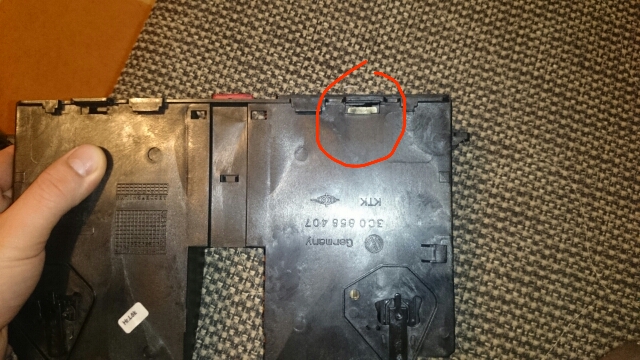

Salutare! are cineva idee unde pot gasi o tablă dintr'aceea gen arc,care se gaseste la sertarasele de la bord,din stanga dreapta butonului de avarie? La mine,cel din stanga nu se deschidea,si cand am desfăcut, am constatat ca lipseste acea tăbliță.
post-114787-0-10860700-1419621470_thumb.
post-114787-0-52196000-1419621485_thumb.
doar sa improvizezi ceva.....
