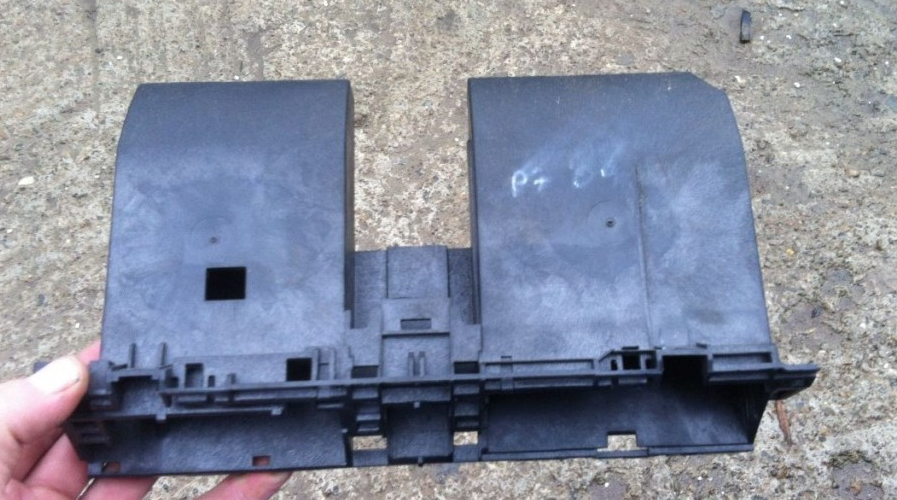

Am o intrebare legata de serarasele acelea din bord care ies afara la apăsare. Mi-am luat tastatură dar problema este ca in locul sertarasului nu pot sa o montez. Intrebarea este : exista mai multe tipuri de suporti de sertarase in care se pot pune fie 2 sertare fie un sertar si tastatura? Aveti careva vreo poza din Etka sau vreun cod? Mersi mult.
Sunt 3 modele:
- fara nimic, doar masca plastic + buton avarie
- 2 sertare (sertare + capace plastic) + buton avarie
- 1 tastatura + buton avarie.
Trebuie sa dai jos masca acuma de pe masina, scoti sertarele si pui tastatura si alta masca.
Nu este cu sertar si tastatura.
Ori tastatura, ori 2 sertare, ori nimc. ;)

Asta știu, problema e ca tastatură nu se poate monta in locul unui sertar, asta înseamnă ca ansamblul ce conține si tastatura este diferit fata de cel cu 2 sertare. Ma refer la constructia lui, am incercat sa pun tastatura in locul unui sertar dar se vede ca nu e de acolo dar oricum nu sta deoarece si trimul care acopera si butonul de semnalizare si îmbracă pe exterior tastatura se vede ca nu potrivește. Are niste picioruse care ar trebui sa intre la fel cum intra si la butonul de avarie, dar pe partea de sertar nu am asa ceva. Multumesc.
Modificat de sinn3r
Asadar am gasit care e problema. S-a rezolvat nu se poate :)). Trebuie alt suport cu totul, exista 2 tipuri de suporturi pentru 2 sertare si pentru un sertar si tastatura :(. Asta este, cumparam si una de aia. Pacat ca se gasesc rar in tara sau scumpe din afara tarii.

 Pentru cine doreste sa faca retrofit la tastatura telefon pentru passat b6, are nevoie de acest suport de platic in locul celui existent in cazul in care are 2 sertare. Cod OE 3C1857273.
post-46152-0-36837800-1416840691_thumb.p

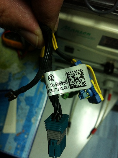

MIRROR DOWN INFO:
- mufa (8pini) T8as din noul motor 3D0959578C,  produsa de TYCO/TE Conectivity cu codul AMP 965383-1, am regasit-o in cablaj de airbag de Touareg 7L/7P si Phaeton, cod 3D0971582AE !!
Desigur, am mutilat un cablu airbag pentru mufa!! :icon_thumleft:
post-3353-0-69556500-1416868236_thumb.jppost-3353-0-51089800-1416868255_thumb.jppost-3353-0-15778300-1416868268_thumb.jp

1.cod motor oglinda MIRROR DOWN: 3D0959578C
2.mufa (8pini) T8as , produsa de TYCO/TE Conectivity cu codul AMP 965383-1, am regasit-o in cablaj de airbag de Touareg 7L/7P si Phaeton, cod cablaj airbag: 3D0971582AE
3. calculator usa compatibil ( unele accepta codare dar nu au fizic pinii de care vorbea Florin, 1,2,3,9, deci este necesar verificarea lui J387 cu VCDS+fizic)
4. 4 pini pentru mufa de pe calculator J387 si fire de 0.35mm2 pentru cablaj.
Conexiuni actuale:
T16l/12 la V25
T16l/4 la V150
T16/5 la comun
Conexiuni necesate MIRROR DOWN:
T16l (mufa 16 pini) la calculator usa J387
T8as (mufa 8pini) la noul motoras de oglinda) , cel vechi avea conector cu 3 pini
T16l/12 la T8as/2
T16l/1 la T8as/7
T16l/2 la T8as/5
T16l/3 la T8as/1
T16/9 la T8as/3
T16l/4 la T8as/8
T16l/5 la T8as/6
