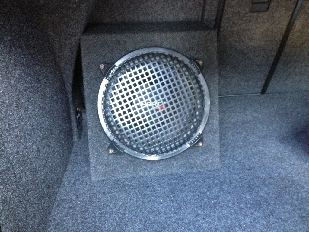

MAi bine il pui in stanga portbagajului, am pus la Octavia 2 si se aude bine.
Nu as vrea mai nimic in portbagaj. Am tot avut in masinile vechi, iar dintr-un motiv sau un altu' mereu ma impiedicam de ele si creau disconfort. Oricum am gasit ceva care imi respecta spatiul pe care il am sub scaune, exact la fix.. parca le-am facut la comanda. Flat bass sub scaunul soferului si slim amplificator sub cel al pasagerului, exact deasupra modulului nokia; ambele alpine.

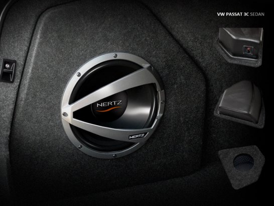

Sau putem opta pentru varianta asta care cred ca o pun in aplicare in curand...P.S: stie cineva daca pot pune turbina de 2.0 170 ps pe un 1.9 tdi?

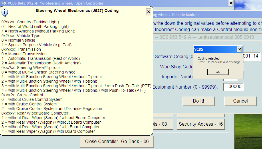

Am acum un volan cu comenzi iar calcul de coloana are terminatie AE.
am montat astazi calculatorul asta pe manetele mele, am pus volanul cu butoane, am transplantat firele aferente comenzilor si din pacate nu m-a lasat sa codez, de fiecare data aveam eroarea asta:
post-1792-0-70832800-1412435535_thumb.pn
am mai avut eroare si pe igniterul 1 la airbag (nu mai stiu ce cod avea)
am facut tot felul de combinatii la codificare:
0001x14, unde x=1=>4 (chiar daca nu e cazul sa le fi incercat pe unele)
iar cu calculatorul masinii codificarea este:
0001014
asa ca m-am enervat si am montat la loc calculatorul meu, volanul meu, airbagul fara firele aferente comenzilor si totul s-a potolit.

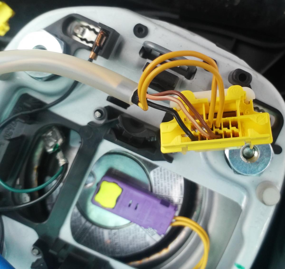

revenind la airbaguri si eroarea ce o capatasem la transplantul firelor de la comenzi in mufa mea, cam asa arata mufa airbagului mort din care am transplantat firele cu pini si celelalte doua sertizate in cei doi papuci.
post-1792-0-30745100-1412458415_thumb.jp
in mufa mea, mai am un fir negru linga cel de jos dupa care am pus firele conform mufei vechi, iar celelalte doua, prinse in papucii celorlalte fire din carcasa metalica.
ai cumva o schema a firelor astora? ca poate nu am facut ceva ok....
