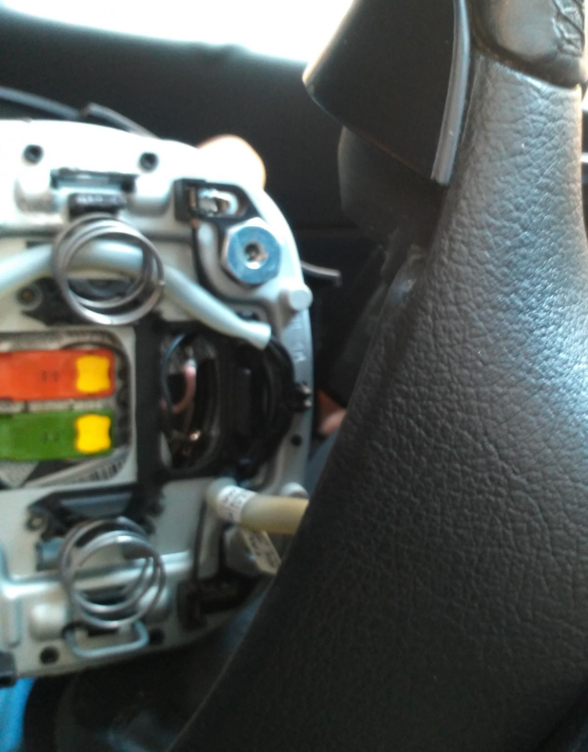

Uite cum faci ca sa scoti airbag-ul .
1. Bagi cheia in contact pe treapta 1 (NU PE CONTACT) doar cât sa poti învârti volanul .
2. Invarti de volan 1/2 tura spre stanga ca sa poti umbla la prinderea din dreapta a airbagului .
3. Cu o surubelnita lata (NU FOARTE MARE SI LUNGA) si o oglinda de machiaj ca sa poti vedea prinderea bagi acolo surubelnita si apesi clema mai cu forta in jos tragad in acelasi timp usor de airbag spre tine prin introducerea degetelor intre airbag si volan (IN PARTEA DREAPTA DE SUS A VOLANULUI CA SI CAND EL AR FI DREPT - MASINA AR AVEA ROTILE DREPTE) .
O să iasă ceva mai greu, banuiesc că e prima data .
4. Pentru clema din atanga urmezi aceeasi pasi ca la punctul 3 doar ca invarti de volan spre dreapta 1/2 tură ca la punctul 2 .
5. Inainte sa deconectezi airbagul scoți de tot cheia din contact .
Dupa ce termini fa o poza și compar-o cu cea cu volanul pe care vrei sa-l cumperi .
Dar eu cred ca se potrivește 100% .
Pune totuși si aici poza ca sa o vad si eu .
O zi buna .

E ok daca pui poza cu volanul de pe masina si cu volanul care vrei sa il iei.
Naiba se gindea ca trebuie sa incepi din dreapta, iar eu fiind stingaci, nici atit :lol:
Se pare ca ce am pe masina e la fel cu ce are baiatul respectiv:
post-1792-0-41422500-1411743761_thumb.jppost-1792-0-43661000-1411743766_thumb.jp
Ce nu are el si nici eu e cablul dintre comenzi si spira....
@DragosR
Ia volaul ca se potriveste .
Asta cu inceputul din dreapta nu este neaparat obligatoriu .
Oricum inafara de acel cablu mai ai nevoie si de calculatorul de coloana .

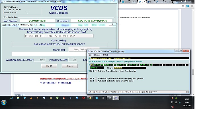

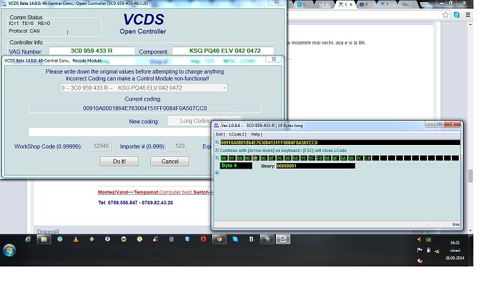

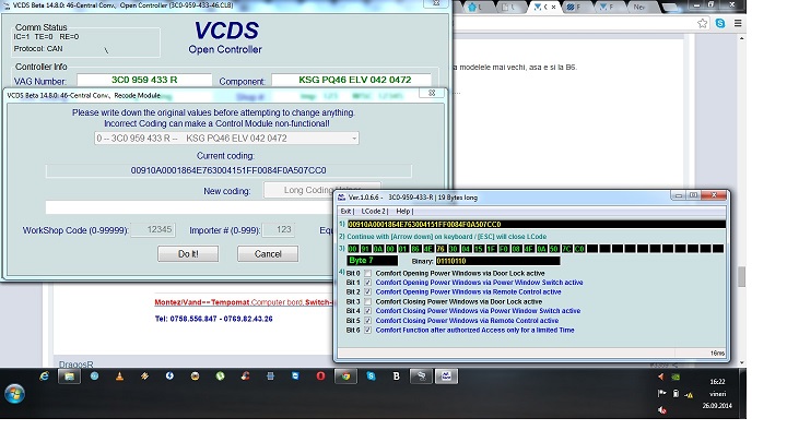

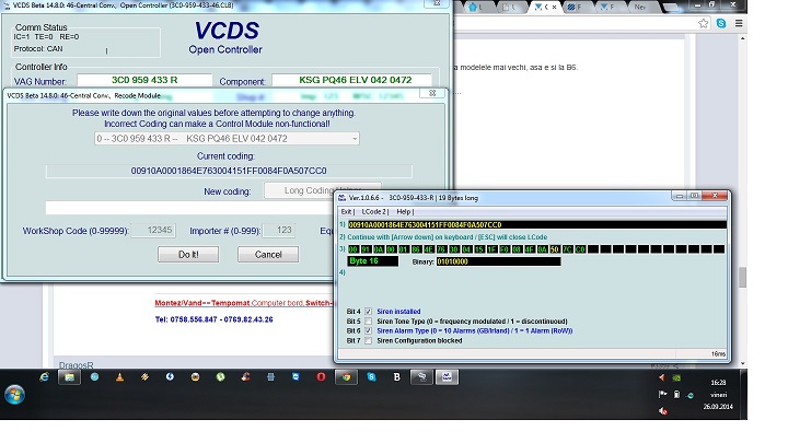

Am pus longcodingul de la modul-ul 46 dat de tine si mi-a dezactivat unele chestii .
Din ce am observat tu ai TRAPA ?
Iar eu nu am asa ceva .
Uite cateva print screen-uri de la modul-ul 46 de pe masina mea :
post-20331-0-74771600-1411745922_thumb.j post-20331-0-24958900-1411745933_thumb.j post-20331-0-12951200-1411745940_thumb.j
post-20331-0-87327500-1411745946_thumb.j post-20331-0-75943800-1411745953_thumb.j post-20331-0-23092000-1411745959_thumb.j
post-20331-0-16427200-1411745966_thumb.j post-20331-0-48190300-1411745973_thumb.j post-20331-0-43704800-1411745981_thumb.j
post-20331-0-92451300-1411745991_thumb.j post-20331-0-98446500-1411745997_thumb.j post-20331-0-10922100-1411746009_thumb.j
post-20331-0-96551500-1411746020_thumb.j post-20331-0-79894000-1411746028_thumb.j post-20331-0-28103200-1411746039_thumb.j
post-20331-0-04318100-1411746054_thumb.j post-20331-0-09688200-1411746062_thumb.j post-20331-0-09861300-1411746071_thumb.j
post-20331-0-05012700-1411746079_thumb.j
cu codul care-l aveam inainte sa-l pun pe a tau .
Ca sa poti vedea mai bine pozele trebuie descarcate si redimensionate (adica marite) ca altfel nu incapeau .
Te rog uitete peste ele si spune-mi la ce bit sa umblu si ce anume sa bifez pentru ca sirena sa sune in caz de DESCHIDERE A USII PRIN EFRACTIE .

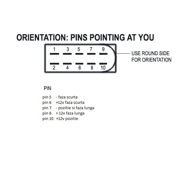

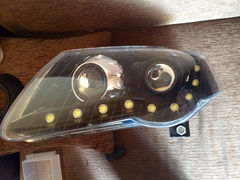

are cineva schema pinilor de a farul cu halogen ?
m-am apucat sa modific niste faruri depo si nu gasesc pe nicaieri diagrama pinilor .
post-32123-0-58404500-1411750106_thumb.j
Modificat de iuly1209
pin 1     +12v  reglaj far
pin 2   reglare far (din masina)
pin 3     -reglaj far
pin 4      nimic
pin 5     - faza scurta
pin 6     +12v faza scurta
pin 7     - pozitie si faza lunga
pin 8     + 12v faza lunga
pin 9      nimic
pin 10   +12v pozitie
Modificat de geoland87

Adi, cand ai folosit codingul de la mine, a mers alarma pe deschidere usa ?
@F l o r i n
Nu am facut proba ca sa vad daca functioneaza (nici nu stiu cum naiba sa fac acea proba) .
Sa scot acel capac de la maner si sa incerc sa deschid masina cu cheia ?
Ce anume sa bifez la bitul 15 ca sa sune sirena cand deschide cineva usa prin efractie (cu sau fara sa sparga geamul) ?
Am mai vazut ca tu ai senzori si EU NU AM
Tu ai trapa si EU NU AM
Deci nu pot pune coding-ul tau .
poate tu ai trapa..... eu as vrea.....  :winter:
lasa geamul jos, incuie masina..... las-o un pic si deschide capota - trebuie sa sune alarma.
E OK .
Am facut proba asa cum ai zis tu cu capota si tiuie .
Urmeaza sa montez senzorul intern .
Multumesc .

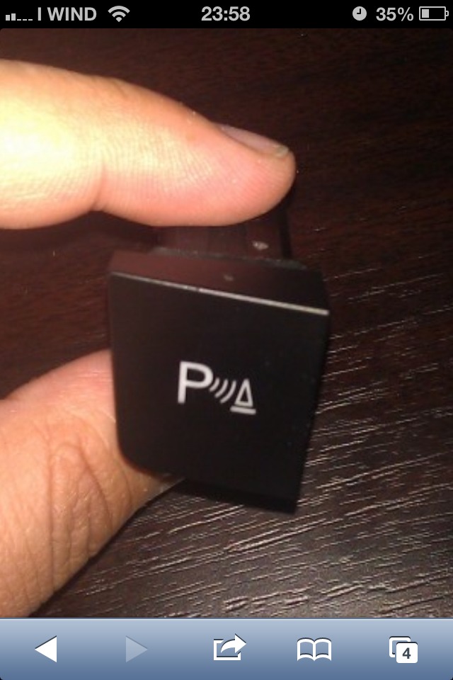

Butonul care activează-dezactiveaza senzori de parcare functioneaza ca un intrerupator de casa??? post-114028-14120279442179_thumb.jpg
Daca ar merge as folosi si eu butonul pt senzorii electromagnetici de pe fata, sa-i activez - dezactivez cand e cazul :P Oricum aia pe spate se activeaza doar la R..
nu merge, decat sa-ti faci un modul care sa preia impulsul de la buton si mai departe sa faca ce vrei tu...
