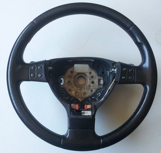

Intrebari, scurt si la obiect:
- airbagul de passat are aceleasi prinderi cu cele de golf? ca am gasit un volan cu padele si ma tenteaza sa il arestez :)
- pe de alta parte am gasit volan cu comenzi, pe volan e sigla de telefon, trebuie sa caut modulul BT pe sub scaunul pasagerului?
radio are cd cu mp3, trebuie luat si asta? sau e ok al meu fara mp3 (compatibilitati...)
microfonul unde este situat, daca are carkit integrat?
pe linga asta trebuie sa iau si altceva in afara calcului de coloana?
1. Daca volanul e de GTI este compatibil airbag-ul de Passat de la volanul cu 3 spite .
2. Chiar daca ai acea tasta de telefon pe comenzi si nu ai modul-ul BT de sub scaun el nu va functiona (din ce-mi aduc aminte acel buton o sa dea mute cand e apasat) daca ai modul sub scan va functiona .
3. E compatbil cu orice HU OEM Vw .
4. Microfonul este pozitionat in plafoniera fata .
5. Doar calculatorul de coloana si eventual cablul de la spirala la igniter-ul de la airbag la care sa poata fi legate si comenzile .
Calculatorul trebuie sa fie neaparat de Passat si nu de Golf ca o sa ai eroare pe Imobilizator .

1. telefon... nu ai - daca era pe masina, doar il vedeai pana acum.... trebuia sa ai semnele echiparii, pe masina. Cand vrei, poti instala tot kit-ul - modul BT, cablaj, microfon
2. calculatorul de coloana - iti trebuie unul de Passat B6 Highline (ca sa suporte comenzi volan) -  Adrian, nu merge de Golf.... doarece sunt diferite in primul rand, au alta conexiune la manete, alta prindere, etc....

Asta e volanul cu padele; e de Golf sau PAssat?
post-1792-0-27977300-1411460696_thumb.pn
omul zicea ca difera prinderile.
Modificat de DragosR
pentru RCD 310/510 nu-ti da nimeni gaura-n geam...... pt RNS 510 .... aici se schimba datele problemei....
da, tu ai un calculator de coloana Midline si o sa iti trebuiasca Highline - dupa care volanul si cablajul din volan - pt volan cu comenzi.

calculatorul de coloana, trebuie inlocuit, daca vrei sa montezi volan cu comenzi..... al tau este Midline.

am incercat aseara sa desfac airbagul sa vad daca e compatibil cu cel din poza si nu am reusit sa il dau afara.
asa ca am studiat prinderea stil ortoginecologic :lol: prin gaura unde bagi surubelnita cu ajutorul unei oglinzi cu lupa (de la prietenii stomatologi) si am vazut ca este o limba de metal si pe ea este o sirma de la arcul care tine airbagul.
Deci, in concluzie, imi iau gindul de la volanul de mai sus....

Ce fel de volan ai tu acum pe Passat (pune o poza) ?
Iar volanul care vrei sa-l pui este cel din poza atasata in postul 3362 ?
Ori volanul este ca cel din poza dar fara comanzi ?

volanul meu este asta:
post-1792-0-11173300-1410902801.jpgcel din poza de mai sus l-am gasit la vinzare si tare imi e teama ca nu se potriveste prinderea airbagului.
si vinzatorul mi-a spus ca sint doua tipuri de prinderi la airbag si asta trebuie sa verific ca sa ajungem la numitor comun.

DragosR: ca sa stim daca se potriveste la tine, fa cum a zis colegul, pune o poza cu ce ai pe masina, si cu ce vrei sa-ti iei.
Eventual un scan al masinii, in special pe Steering Wheel, sa vedem ce ai pe masina.
sefu, nu zisei ca nu am reusit sa il desfac? oricum ce am eu sigur nu e ca pe cel cu padele, ca in poza lui nu se vede acel arc din sirma.
