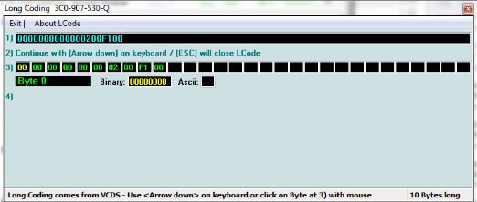

Azi am decis sa fac unpgrade la CAN (inlocuind 3C0 907 530 A cu 3C0 907 530 Q), dar mi-am prins nasul. Inainte de a demonta CAN-ul vechi am facut poze pe fiecare byt cu ce-i bifat, resp nebifat. Dupa ce am montat noul CAN am intrat  in long coding pt a coda (din cate am inteles acest lucru consta in verificarea casutelor bifate si nebifate exact cum erau pe cel vechi neschimband denumirea byt-ilor). Zis si facut, doar ca odata intrat pe long coding nu-mi apare nicio optiune pe niciun byt (la fel cum se poate vedea din imaginea atasata). Ulterior m-am gandit ca e posibil ca VCDS release 805 pe care-l am sa fie depasit, doar ca pana acum si-a facut treaba la alte codari. Pe vechiul CAN am obs ca sunt doar 8 byt completati, pe cand in cel nou sunt 10 (nu stiu daca are vreo legatura). Acum sper ca nu are nimic, dar a trebuit sa plec putin cu masina..asa cu modulul necodat; nu am obs nimic pe dos, inca.
Ma poate ajuta cineva? As dori indicatii cat mai clare (e prima codare de genul si sunt cam dumb).
Multumesc anticipat. Sper ca am nimerit si topicul unde sa intreb pt ca functia "search" nu m-a ajutat prea mult.

E prea nou Can-ul pentru label-urile de la VCDS-ul tau.
Iti trebuie un VCDS mai nou. 12.12 probabil.

CAN-ul tau vechi e pe 7 octeti, iar cel nou pe 10.
Foloseste cu incredere XLS-ul din pagina asta ca sa faci direct conversia coding-ului, fara sa mai fie nevoie sa pui optiunile bit cu bit.
Uite si un link direct de download.
Iei coding-ul vechi, il pui in Excel in casuta galbena si jos in casuta verde vei avea coding-ul nou gata convertit pe care il iei cu copy-paste si il pui in VCDS.

Ti-am urmat instructiunile si:
Address 19:3C0 907 530 Q recoded (Long Coding) from 0000000000000200F100 to F9807F06000602001002  Saturday,23,August,2014,11:46:02:26365
A iesit bine, nu?

Posteaza coding-ul vechiului CAN (il gasesti prin log-uri) ca sa-ti zic daca e ok conversia.
3DFD0C04CE1002
E ok, dar tot am o eroare pe CAN care zice ca nu e configurat bine. Nu prea pot face multe cu 805-ul care-l am. Maine-poimaine imi ajunge un 12.12 si poate reusesc s-o combin mai bine. Revin dupa..
