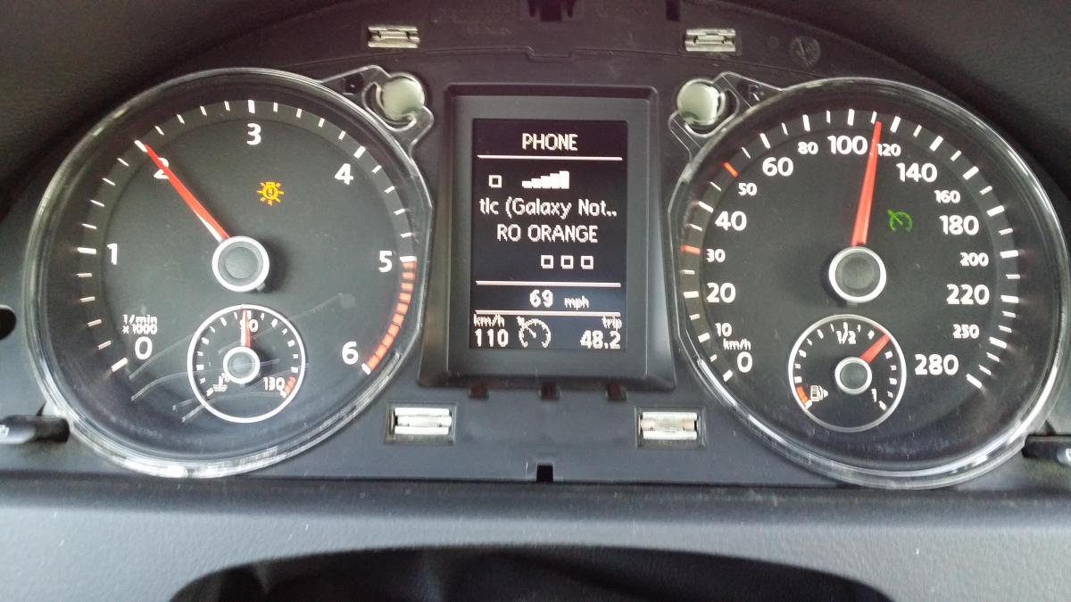

Intre timp am facut 2 upgrade-uri mai importante si am zis sa scriu aici fiindca sunt ceva probleme care implica ambele componente:
- cluster de CC
Address 17: Instruments (J285)       Labels: 3C8-920-xxx-17.clb
   Part No SW: 3C8 920 870 E    HW: 3C8 920 870 E
   Component: KOMBI         H02 0206
   Coding: 161F00
- modul Bluetooth premium cu hotspot WiFi
Address 77: Telephone (J412)       Labels: 3C0-035-730.lbl
   Part No SW: 3C8 035 730 D    HW: 3C8 035 730 D
   Component: Telefon       022 0982
   Revision: --------
   Coding: 020000000100000000000101
Dupa upgrade observ urmatoarele ciudatenii:
- viteza afisata in mile -> m-am lamurit, este optiunea Alternate speed
- in meniul Phone de pe cluster apar niste patratele albe, care se vor a fi niste iconite pe care clusterul nu stie sa le afiseze:
se poate face vreun update de firmware pe cluster, ca sa apara iconitele corecte, ca in poza de mai jos?
Din ce am mai citit se pare ca problema se rezolva cu siguranta cu un cluster color 3C8920880G, dar totusi as vrea sa tin clusterul alb-rosu
- cand se conecteaza telefonul prin bluetooth, automat RNS510 comuta pe sursa Bluetooth audio streaming. Daca schimb sursa, de ex. mp3 de pe SD Card, cum se reconecteaza telefonul RNS comuta din nou pe BT streaming, fara sa-i zic eu
- la scanarea cu VCDS am eroare pe modulul de bluetooth - stie cineva ce codare se poate face pe versiunea asta de BT? VCDS-ul meu nu arata absolut nimic in Long Coding-ul de pe 77-Telephone...
1 Fault Found
13636352 - Control Module Not Coded
          U1013 00 [009] -  -
Ramane si problema cu meniul Komfort care se incapataneaza sa ramana in Germana si sa aiba un lag neplacut la navigarea prin el. Asta ar fi ultima problema oricum...
merci
