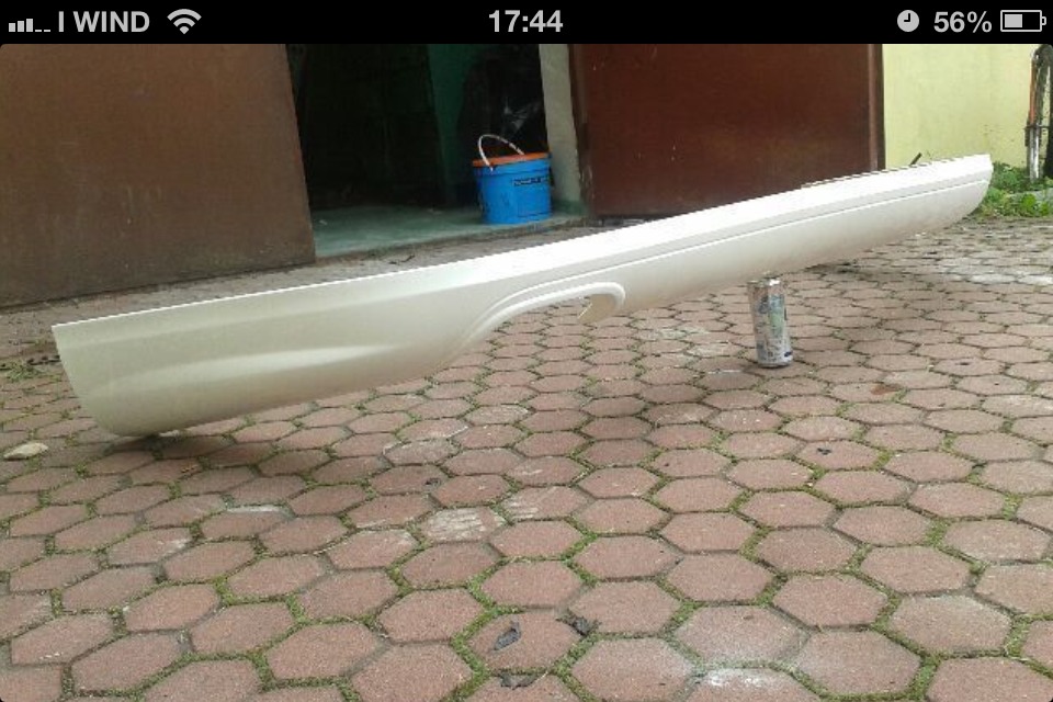

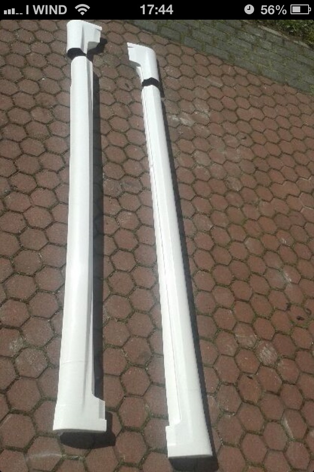

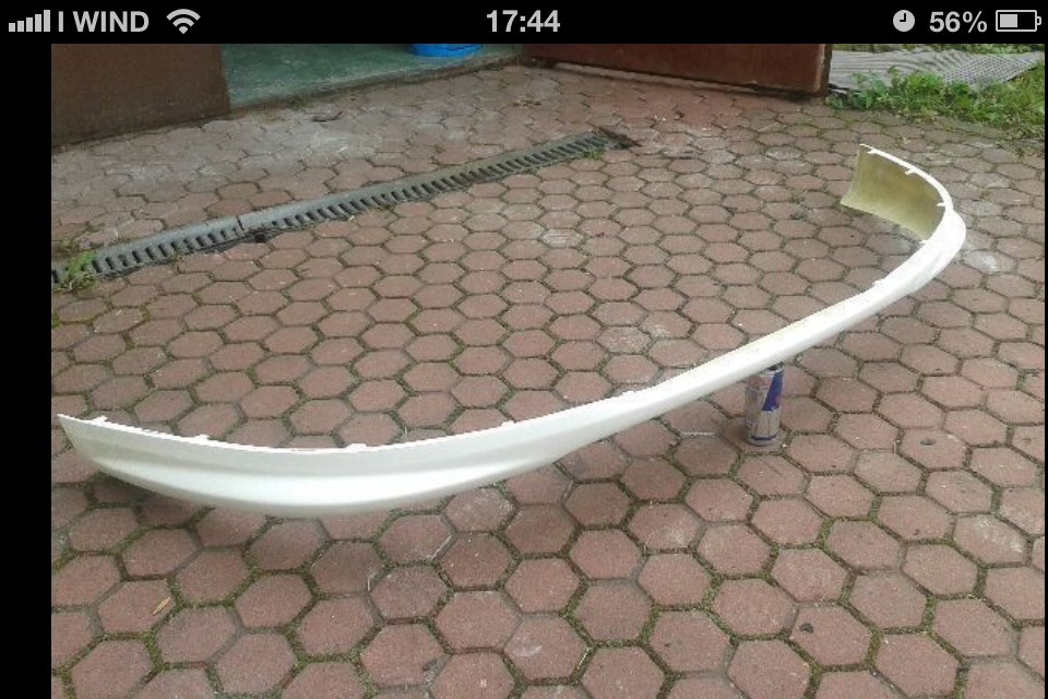

Are cine body kit de R-line,făcute din GFK?? Sunt rezistente in timp? post-114028-14062168441421_thumb.jpgpost-114028-14062168579166_thumb.jpgpost-114028-1406216867617_thumb.jpg
Vezi ca pragurile nu sunt de R-Line ci de R36 .
Daca sunt din fibra de sticla nu prea stiu cat o sa te tina .
Cel putin prelungirea din fata care sigur este mult mai expusa .
O zi buna .
Sunt făcute din GFK,care nu stiu exact ce material este,l-am întrebat pe vanzator inca nu am primit răspuns. Ma busit un mos si acum am spoilerul gaurit si ma gândeam sa cumpăr acest kit de r-linepost-114028-14064655802461_thumb.jpg
Sal.,
GFK este denumirea prescurtata in limba Germana a Elementelor facute din FIBRA DE STICLA .
