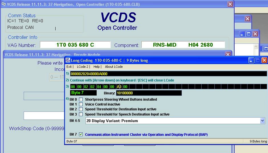

Salut, mi-am cumparat o navigatie rns510, am bord premium dar nu imi afiseaza datele de navigatie pe ecranul dintre ceasuri. Stie cineva ce ar trebui sa-i fac?
sa bifezi comunicatia prin protocol BAP, dupa care resetezi RNS-ul.
ti-am atasat poza, ca sa stii ce ai de facut
