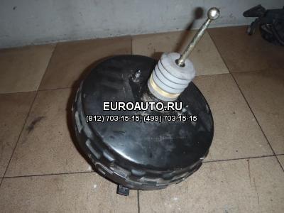

buna! eu am o intrebare mult mai special.... :P
am avut probleme cu niste beculete in bord(ESP ABS si de la frana de mana), am pus pe tester,a zis ca e bai pompa de frana si servofrana(oala).
problema este ca nu reusesc sa scot oala din caroserie.... :)) am desfacut suruburile si de la pedala de frana...
este vorba de touareg 2004 r5
multzam fain
@adrianyva,daca imi lasi o serie de caroserie ,elucidam misterul.
@Tepei Radu,trage un ochi bine in zona..trebuie sa gasesti suruburile care iti prind servo de caroserie.Am senzatia(sper sa nu gresesc)ca prin interiorul masinii se desfac.Ai 4 suruburi (bolturi montate pe servofrana)care trec prin caroserie si pe partea opusa sunt prinse cu piulite.
post-64586-0-36078400-1341652801_thumb.j
sunt toate suruburile desfacute...
nu mai tine nimic, doar tija aia metalica cu bila in capat, aia nu o pot scoate....
iti multumesc...
oricum,pentru altii care vor avea probleme cu oala, sa nu se bage ei si sa o duca la service si sa o lase acolo pe veci....accesul la ea e foarte greu, spatiul e mic, foarte multe cabluri si cablaje... :))

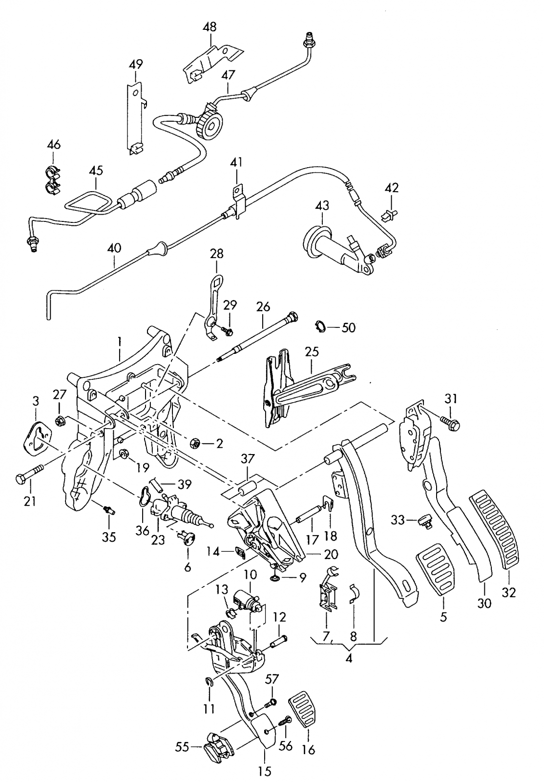

Am senzatia ca pe pedala unde iti intra tija de la servofrana(bobalca aia)ai un ax cu o siguranta sau un sistem care tine bobalca aia prinsa de pedala.Practic tie in pedala iti tine servorfana?
post-64586-0-29895500-1341655713_thumb.p
domnilor,va multumesc pentru sugestii!
acuma va spun precum patitul! daca comanzi servofrana noua, o primesti cu un capacel de plastic ce vine pe pedala de frana... acela vechi este precum un colier de plastic ce se rupe si se inlocuieste cu altul! daca e din dezmembrari, aveti mare atentie cum desfaceti capacelul se poate cu un patent invers...
am lucrat 2 zile de dimineata pana seara, din cauza unor beculete ESP ABS si beculetul de la frana! daca la pedala de frana cand o calcati nu se aude vacuum sau pierderi de aer, sa stiti ca NU TREBUIE SCHIMBATA SERVO FRANA, indiferent de ce indica o diagnoza! este MODULUL ABS de vina! acuma trebuie sa imi dau comanda de un modul nou... :(
