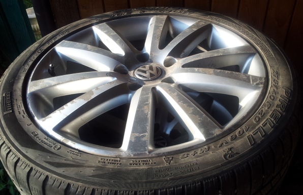

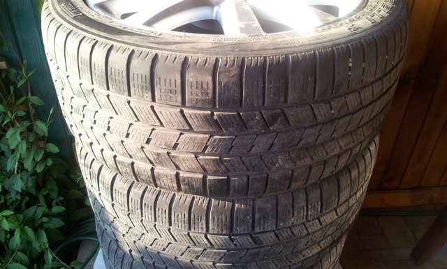

Asadar, de vanzare 4 jante originale VW pe 20 cu tot cu anvelope de iarna Pirelli Scopion 275 / 40 / R20. Pret special pentru tot pachetul: 3500 ron
Incerc sa atasez si vreo 2 poze.
Multumesc anticipat pentru orice raspuns din partea voastra
