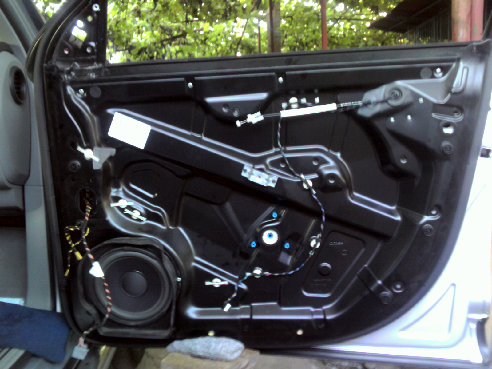

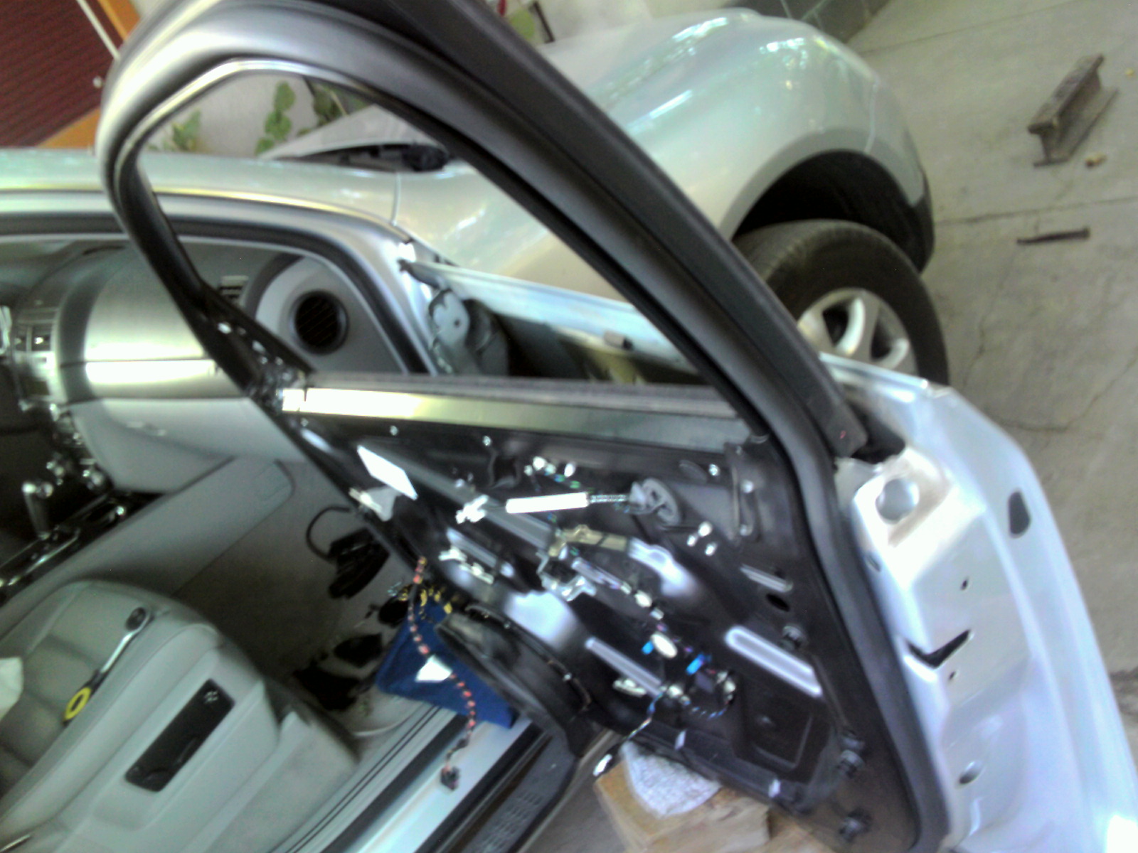

Am reusit ,insa este multa munca in caz de reparatii macara
Dupa demonare panou tapiserie
Trebuie desfacut inclusiv ,pozarea cablajului de pe usa,mufe,maner exterior ,yala inchidere
Se demonteaza cu tot cu partea de sus(rama cu geam)
Ramane doar usa de tabla in balamale
