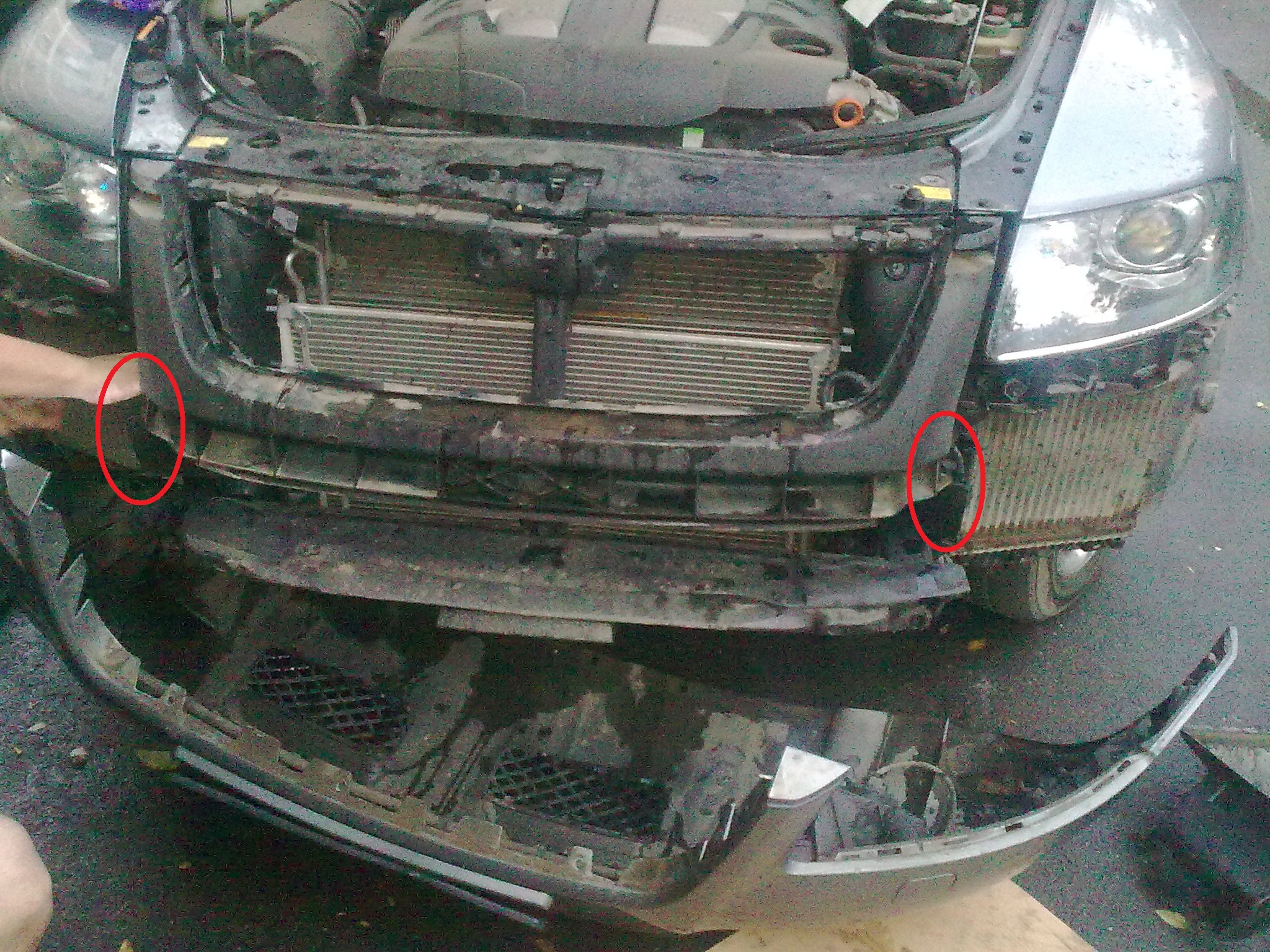

mai am o problema se arde siguranta pe claxon , o schimb si iar se arde...ce o fi?
Claxonul defect(goarna) sau contacte oxidate=> creste curentul absorbit. incearca o scanare mai intai
Daca iti arde siguranta, e claxonul. Boala la VW si la Touareg. In cel mai rau caz, daca nu vrei sa il schimbi, scoti mufa din el. O sa mergi pe un singur claxon - se va auzi ca naiba, dar asta este.
Poti incerca sa il demontezi si sa il bubui putin, poate isi revine - de obicei se umple cu mizerie si imbreuna cu umezeala - face buba.
Uite o poza cu locatia lor....la Touareg-ul care a venit la mine fara glas. Aceasi problema ca la tine - ardea siguranta, cand vreai sa claxonezi.
trebuie data bara jos pfffaaiii :lol:
Este complicat sa dau bara fata jos in regie proprie ? Am o problema cu piesa acea de plastic pe care o strangi cu cheia sa scoti farul. S-a crapat si daca nu gasesc sa o schimb, daca o dau jos sigur o pot repara, dar trebuie data bara jos.
