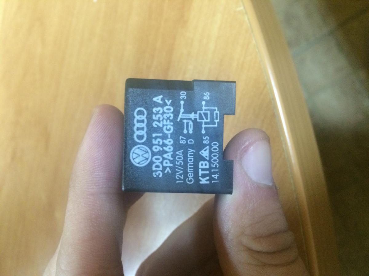

post-140885-0-81578400-1432581422_thumb.Revin cu buba care mi-a mancat ultimile 4 zile. Am montat o baterie imprumutata de la o cunostinta pe maisna si rezultatul a fost acelasi: ccalculatorul nu vedea pedala de frana si masina era blcoata in P, generand toate erorile posibile, Dupa ce eram resemnat , am luat la puricat si miscat un pic firele de pe panoul de langa unde este pozitionata bateria, dupa care am scos releul de acolo si l-am luat un pic la mana, si l-am pus pe aparatul de tensiune. Dupa ce l-am curatat un pci l-am pus pe masina si surpriza, a inceput sa recunoasca pedala de frana si s-a deblocat cutia. Acum o sa caut maien sa mi cumpar releu nou si baterie si sper ca maine seara sa pun testerul pe amisan sa stearga erorile si sa functioneze ca noua

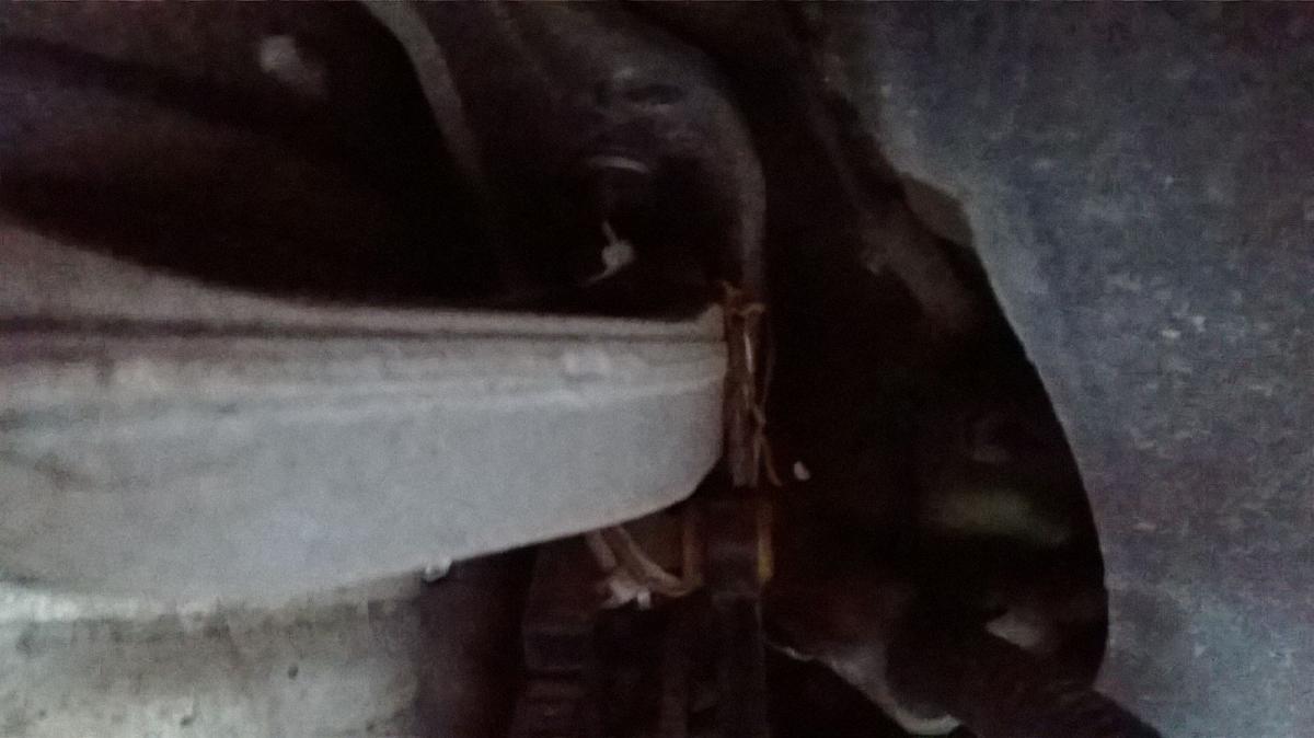

Ieri noapte am reusit sa fac masina,desi tot nu mai este cum era inainte. In fine, nu releul era problema, ci 2 fire intrerupte, rosu alb si maro rosu. care duc la releu actionand pe acesta. In fine, cand am pus noul releu pe masian si am observat ca problema nu a fost remediata, am continuat cu demontarea ei in zona cablurilor, desfacand podeaua pana in zona pedalelor, inclusiv. Cablurile sunt impuscate chiar in dreptul pedalei de frana, dar in stnaga de tot unde sta piciorul stang (locul de odihna pt piciorul stang). am facut cablurile le-am izolat si mai bine dupa care am inceput sa ansmablez masina la loc si am pus testerul pe ea si toate erorile au disparut, insa a aparut alta problema acum, problema comuna de asemenea touaregurilor. Cand deschid masina din telecomanda si deschid usa la sofer, aceasta nu mai apare pe calculatorul de bord, acesta neprimind comanda din calculatorul din broasca de la usa sofer. Citind pe net, am gasit solutia is pentru aceasta problema, insa din pacate este complicat sa o rezolvi singur in curte, intrucat trebuie desfacuta broasca d ela usa sofer si desfacuta si aceasta la randul ei si curatat pe dinauntru, insa dimensiunile cablajelor care trebuie scoase din aceasdta si curatate sunt minuscule, asa ca singura solutie ar fi schimbarea cu un set nou :(

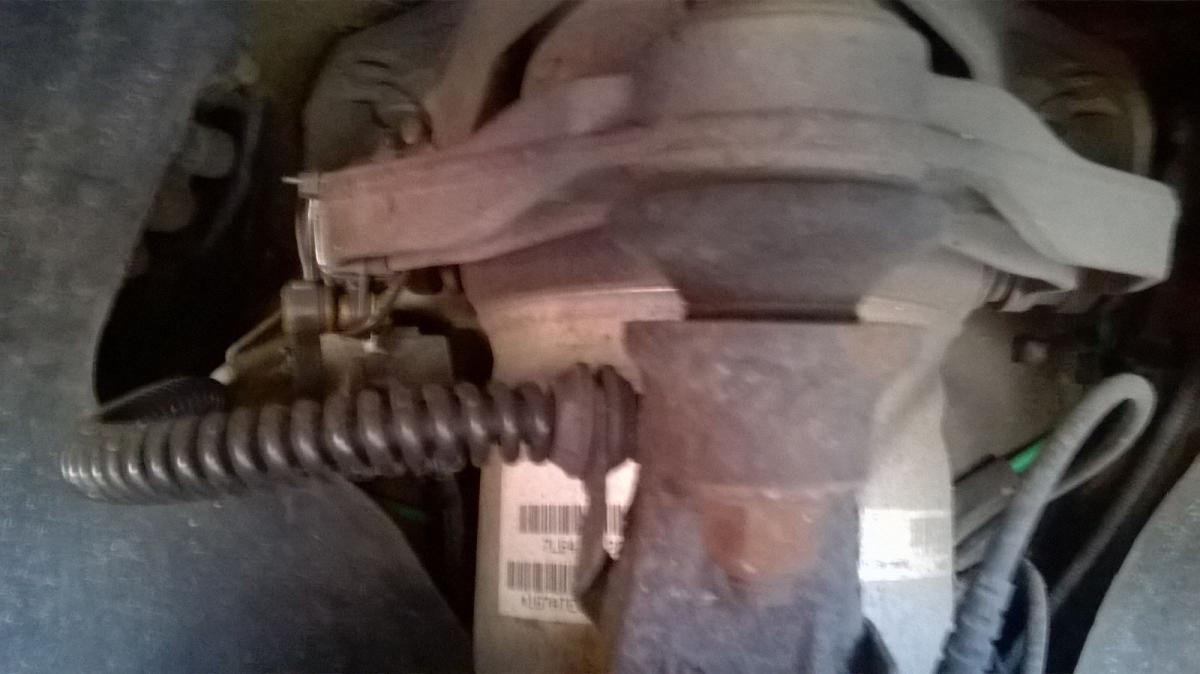

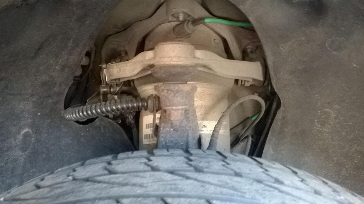

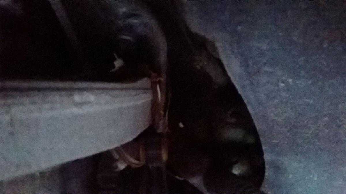

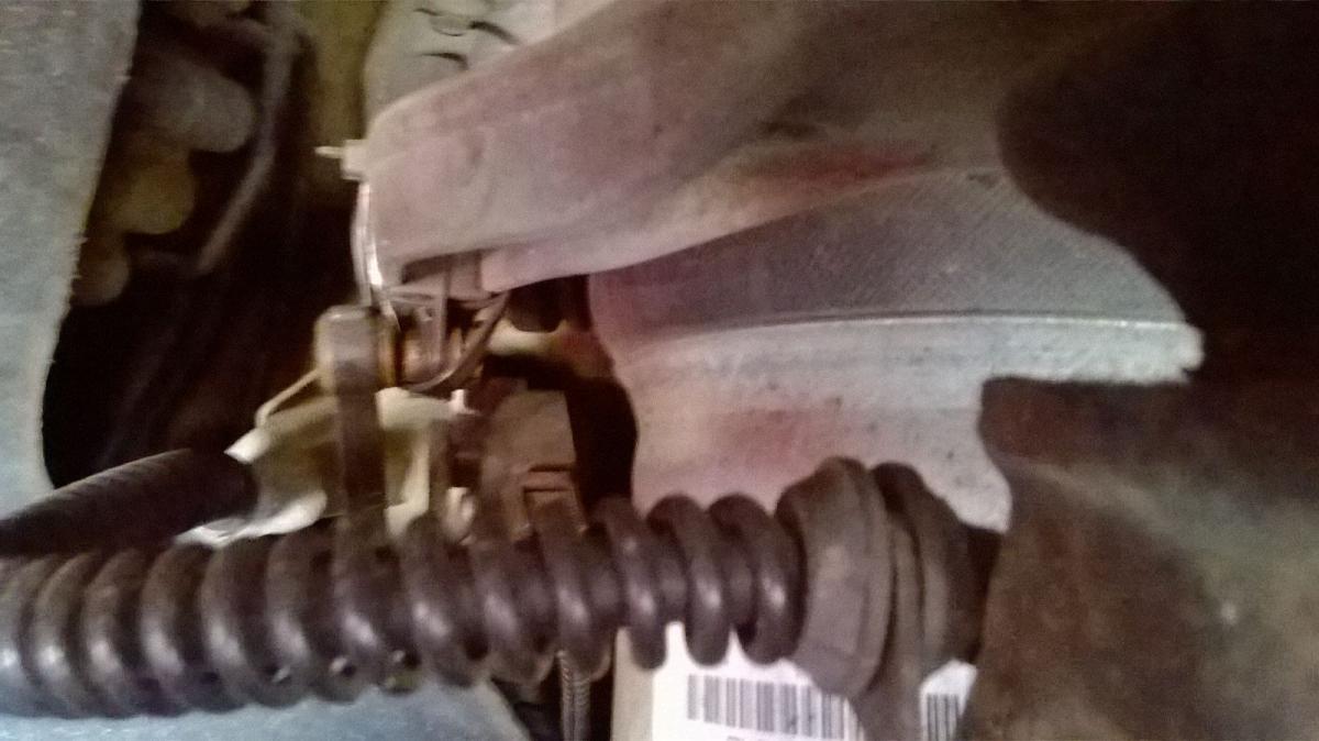

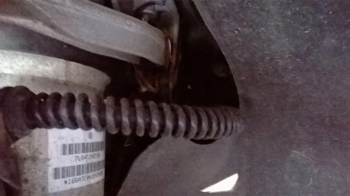

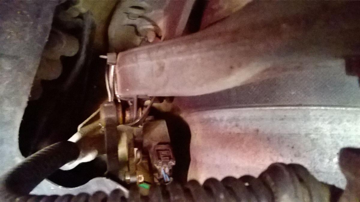

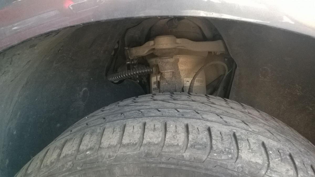

Ce piesa este asta prinsa cu "soricei" ?
Scuzati calitatea pozelor :D
post-3988-0-01643500-1436553828_thumb.jp
post-3988-0-50185000-1436553835_thumb.jp
post-3988-0-61880200-1436553844_thumb.jp
post-3988-0-74825200-1436553857_thumb.jp
post-3988-0-43183500-1436553866_thumb.jp
post-3988-0-26337700-1436553876_thumb.jp
post-3988-0-71681300-1436553886_thumb.jp
post-3988-0-72912200-1436553896_thumb.jp
este senzorul de inaltime pentru perne si faruri
Merci Badboy!

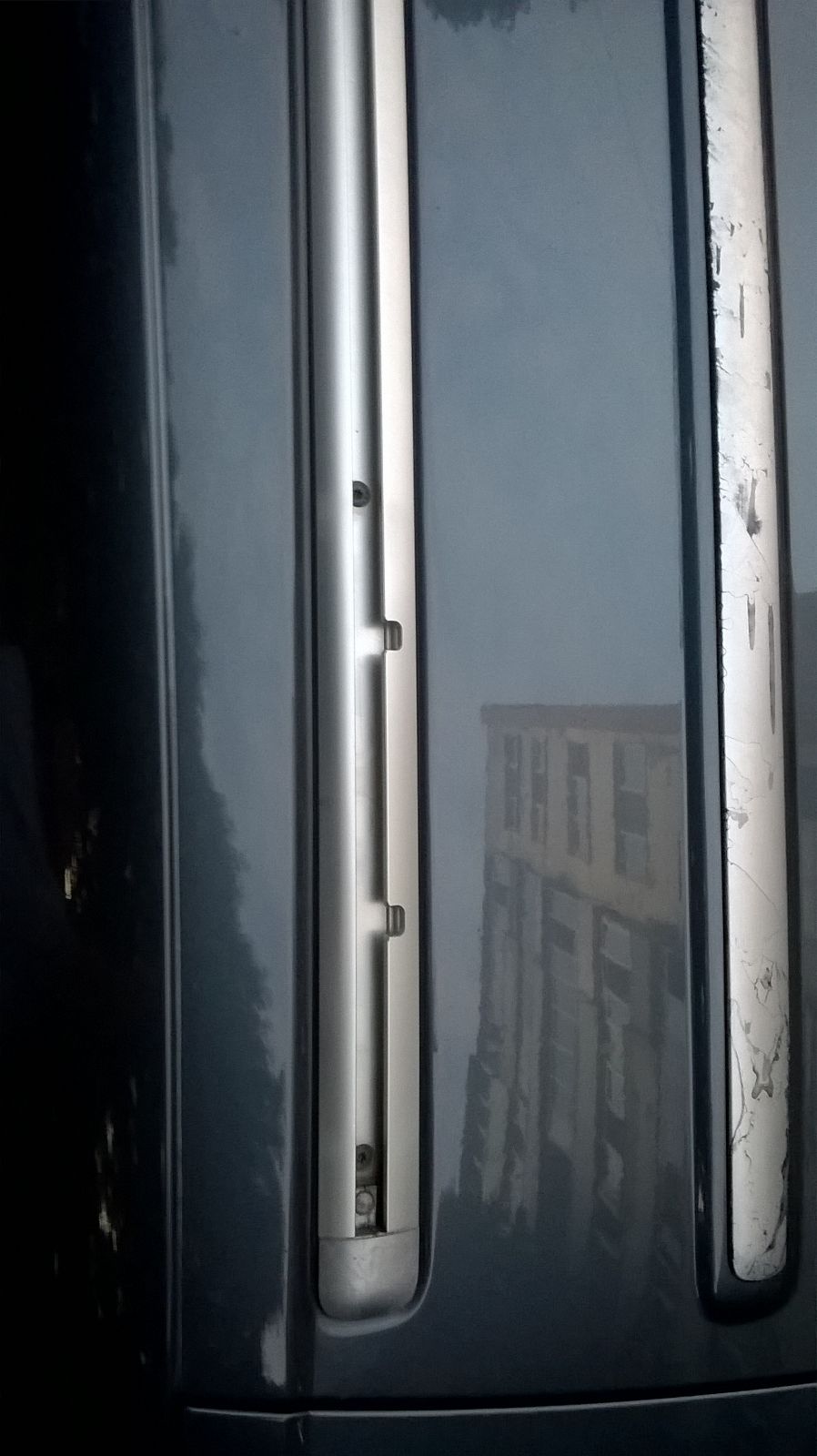

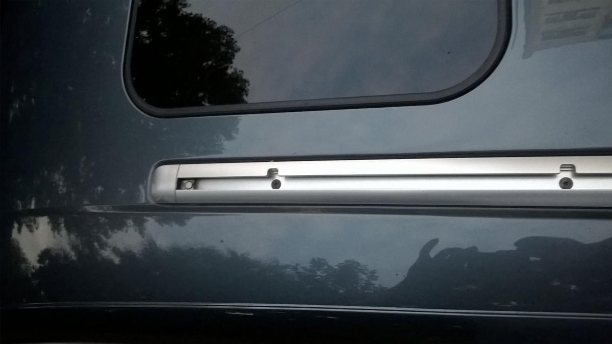

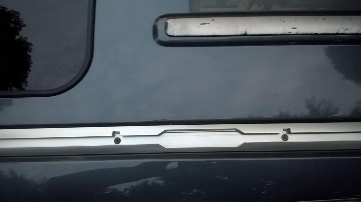

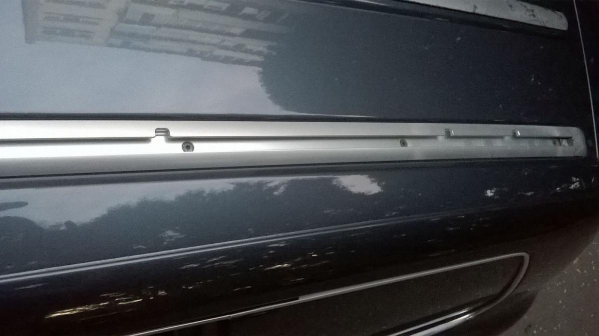

Si inca o intrebare!
Vreau sa ii montez barele alea aero transversale dar nu stiu daca prinderea mea e potrivita. Mai e nevoie de altceva in afara de bare?

este ok, merg la tine.
