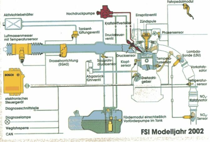

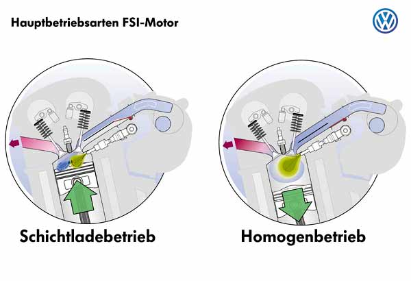

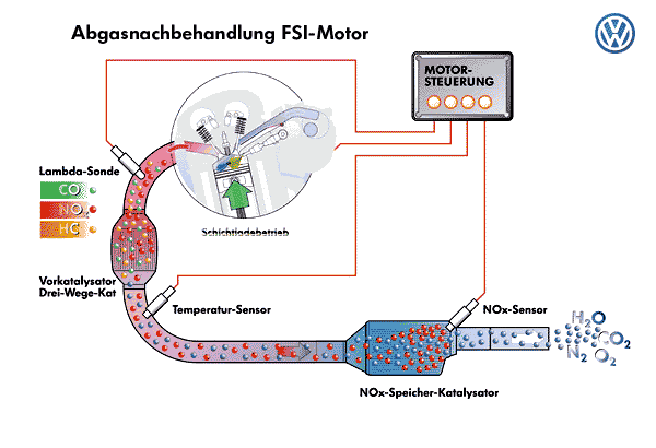

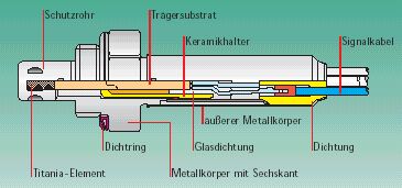

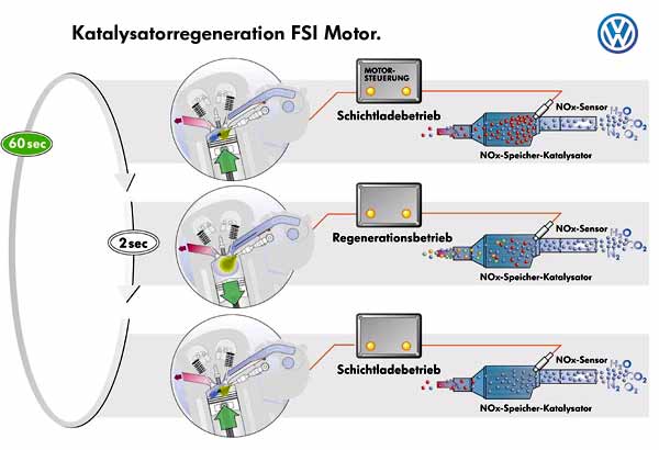

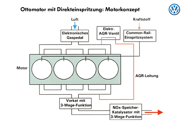

Atasez aici niste picturi poate le deslusim si o sa iasa ceva constructiv(nu prea stiu nemteste).
Multam fain de interesu`acordat!
