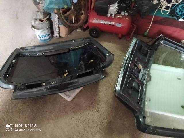

Se pare ca nu a mers?  : ))  Este scumpa o solutie Loctite cu tot cu transport e 100 lei aproape. Daca o iei de pe Emag : ))) btw, why the fuck lumea cumpara de pe Emag, au preturi incredibil de nesimtite umflate? Iti cumperi un kit cu cheta de la 2-3 amici cu aceeasi problema :P  Nu e vorba de zgarcenie " ba nu iti permiti 100 lei ?" e vorba de principiu, pt ca ziceau mai sus careva parca, la noi se aduc numai stifturi si scumpe. Exista alte solutii bune pt pretul asta, gen 8 euro, pe amazon. Fara transport. Boss, eu am schimbat haionul ! Dar pt ca era rugina pe a mea : ))) Nu ca am intrerupta degivrarea. SH 300 lei !
