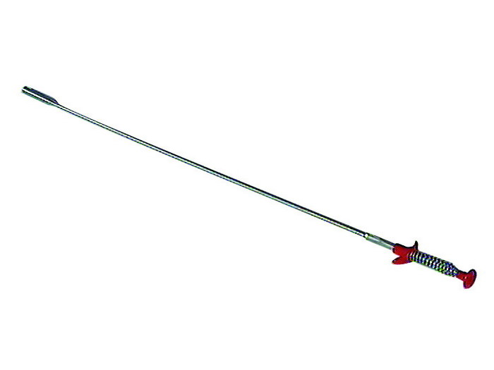

recomand o penseta flexibila...ca in foto! am luat eu una de la practiker cu 10 lei... incerc sa scot si eu ceva de acolo si nu reusesc...

Mai exista o varianta.... sa faci rost de o camera video cu cap flexibil si lung de vreo 40 cm si cu o penseta din poza de mai jos sa scoti ceva de acolo... Succes!

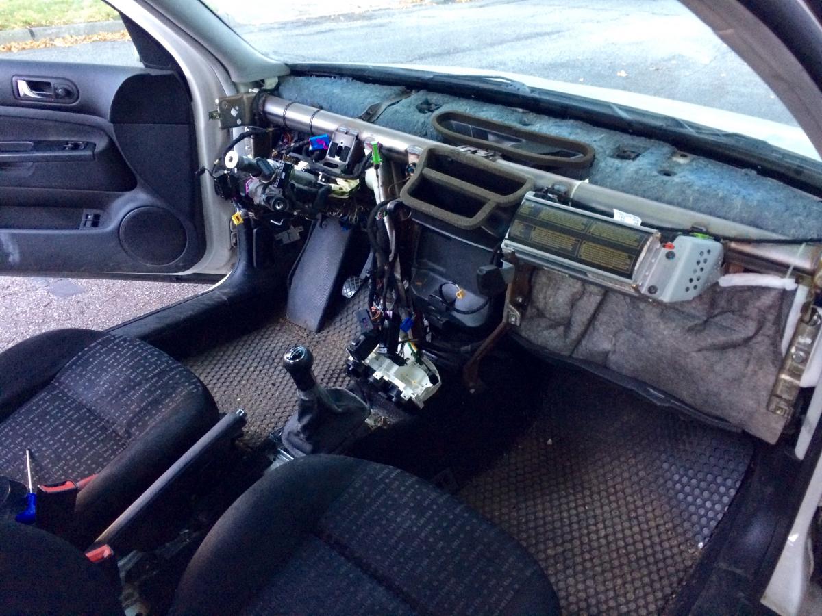

Degeaba dai jos airbag ul deoarece nu vei reusi decat sa atingi tubulatura aerului. Tubulatura de ghidaj aer spre parbriz este oarecum lipita pe bord in dreptul grilei, nu ai spatiu sa bagi mana. Cum ar mai avea tirajul necesar daca nu ar veni fixa sub grila??
post-11532-0-79231000-1448950773_thumb.j
in plus, ca sa scoti acea tubulatura trebuia dat jos inclusiv suportul metalic al bordului, teava aia groasa din poza, care e prinsa cu un surub si pe din afara, sub grila stergatoarelor, dupa ansamblu.
