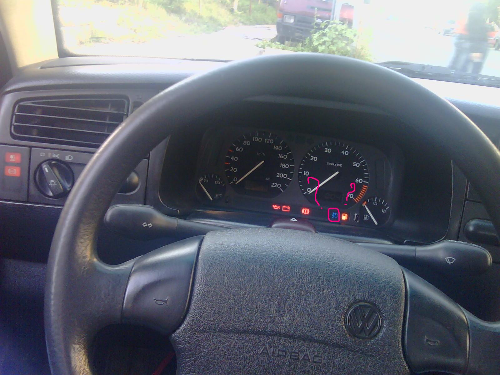

Salut am si eu o nelamurire cam mare, de ce imi sta martorul de la proiectoare aprins in bord chiar daca am pus doar contactul pus si nimic mai mult? unde sa ma uit sa vad de la ce e buba?
Pun si o poza in caz ca martorul ala e de la proiectoare sau stopuri de ceatapost-38547-1247611498_thumb.jpg
Posibil vreun scurt... Nu cred ca iti iese nimic nici cu Vag-Com-ul deoarece stiu ca la 3 nu exista modulul de instrumente.
io de ce nu am indicator in bord pt ceata???sau am si nu am vazut??
nici io n-am mai vazut ceata pe banda cu martori pana acum . indicatorii de ceata sunt pe blocul cu butonul pt lumini si se aprind galbui
da.poate e pus after market...

Dar ati vazut ca omu are si indicator luminos pt. benzina? :Driver:
Eu unul nu am mai vazut pana acuma sa mearga indicatorul de ceata in banda de martori si nici benzina, cu toate ca si la ceasurile care le-am schimbat se vedeau aceste simboluri plus ca mai era unul cu centura.
Modificat de taz21
Sau poate e o varianta de SUA cum spunea ass1 cu matorul de benzina...asa poate fi si cel de ceata...spun si eu :Driver:
taz21 si eu am indicatorul de ceata in bord dar aprins niciodata nu am vazut...poate sunt ceva dotari optionale pe care le poti pune...
Modificat de Amedeo

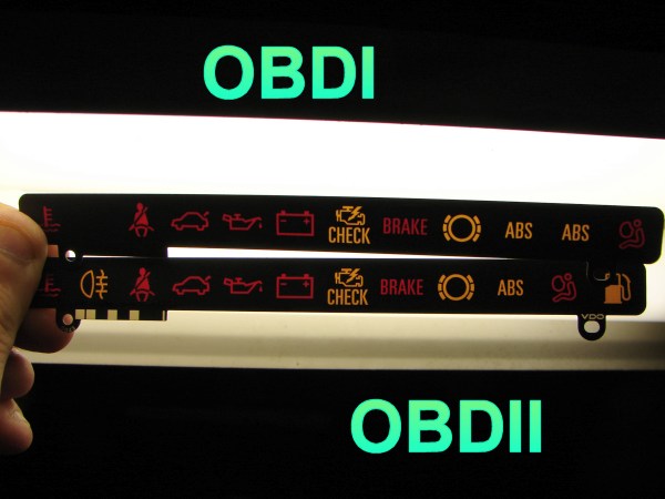

Cred ca este un bord MOTOMETER nu VDO. Am aceeasi marca de ceasuri, maine vad daca am aceste functii. Indicatorul pentru nivelul combustibilului nu mi s-a aprins, sa vad daca la actionarea butonului pt. ceata se aprinde becul indicator.
Asta am gasit pe vortex referitor la bord (diferente OBD I si OBD II)
Modificat de paul_ral
V-am zis, si eu aveam acele simboluri (ceata, benzina,centura de siguranta) dar nu s-au aprins niciodata.
Cel mai sigur ar fi sa desfaceti bordurile sa vedeti si eu am unele din simboluri dar cand miam desfacut bordul si m-am uitat sub pamblica aia la celelalte simboluri nu am nici un bec nici un integrat deci nexam optiunile alea
