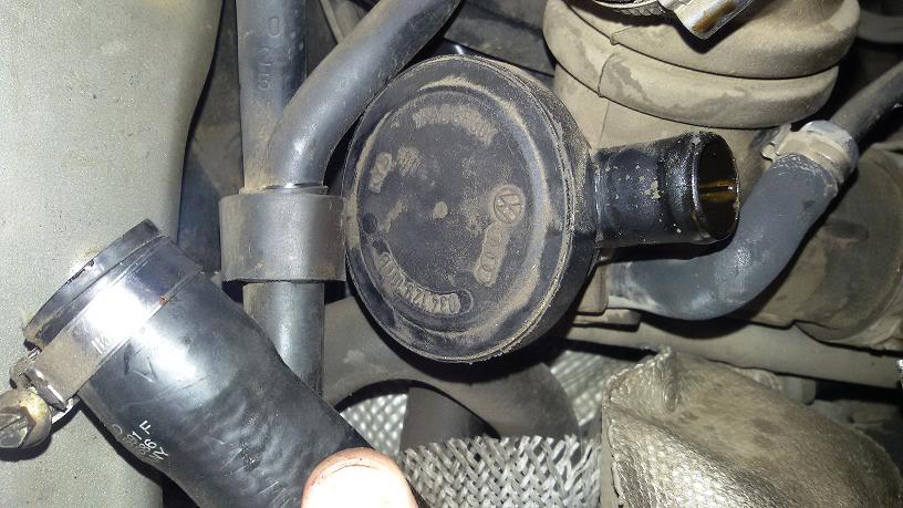

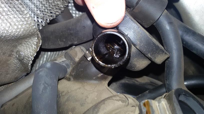

Am desfacut DV-ul - care era curat si valva aceea de langa el ( nu stiu cum se numeste ) - in care am gasit ulei/mizerie, din cate am citit am inteles ca daca are ulei in ea este defecta...am sa o comand.

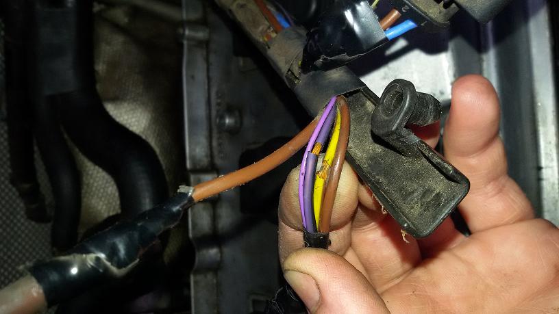

Pe langa asta am mai observat  cablajul cu mufele care intra in bobine ca este crapat in mai multe locuri si l-am izolat provizoriu cu banda.
Se poate schimba doar sectiunea respectiva ?

1.Ai verificat dv?Tragi din el si tii astupat celalalt capat.Daca e bun,nu trage aer.Daca nu retine aerul e kaput.
2.Nu e de speriat ca ai ulei in ea(pe acolo circula o parte din gaze cu vapori de ulei).In schimb...cam mult...si gros...deci posibil sa ai mizerie in motor(ceva specific pt    1.8t..gasesti multe pe youtube daca vei cauta "sludge 1.8t).
3.Iar ceva normal pt motorul asta.Temperatura e mare acolo.Din fabrica acele fire au o protectie de panza imbracata intr;un material ignifug si reflectorizant.Ca sa o schimbi completa,doar cea a bobinelor....e cam mult de desfacut.Eu am taiat manunchiul cam de pe unde coboara de pe capacul culbutorilor si am imbinat acolo.Apoi am invelit firele in banda termorezistenta(se foloseste in aplicatii turbo aftermarket...gasesti pe ebay).Totusi sincer...banda nu cred ca va face mare fas atata timp cat le tine inchise ca in cuptor..deci tot se vor coace si vor deveni casante.
