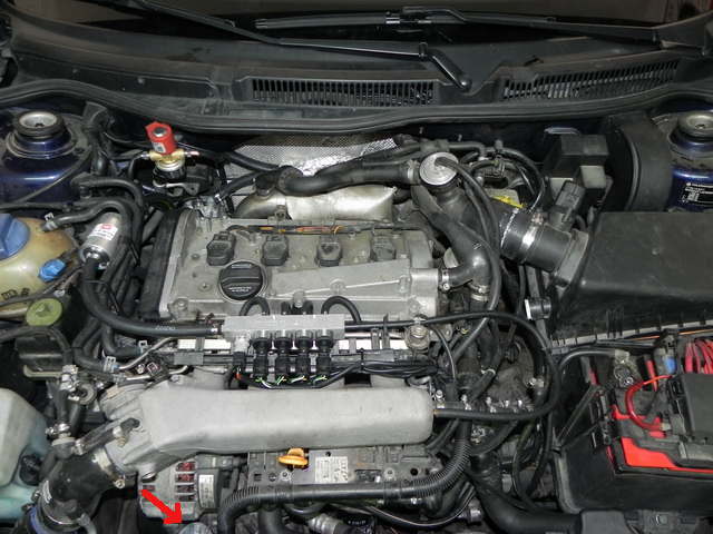

Si inca o intebare, unde e valva n249? aia care da drumul la vacuum sa deschida diverterul. Am inlocuit diverterul cu un bov hks ssqv si din cand in cand la acceleratie totala aud cum imi deschide in sarcina bov'ul.
N249 e sub placuta metalica din fata galeriei de admisie, in dreapta jojei cum stai cu fata la masina. Eu zic sa-ti verifici si toate bucatile de furtune care sunt pe-acolo, sigur sunt pe moarte:

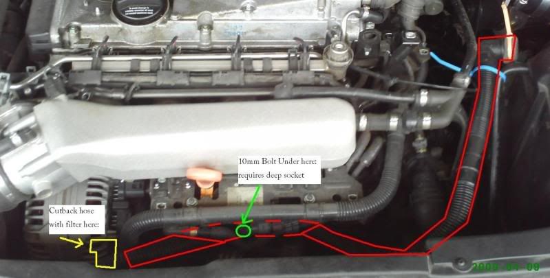

Pai nu cred ca le gasesti decat la reprezentanta, la un pret care iti va taia pofta de Sarbatori. Depinde care din ele iti face probleme.  Ala care merge de la filtrul de aer la pompa se poate rezolva foarte simplu, uite cam ce am facut eu:
Am taiat bucata marcata cu rosu iar in locul marcat cu galben am pus un filtru K&N (evident, am astupat gaura din cutia filtrului de aer):

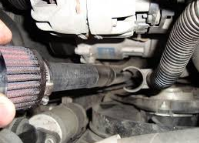

Practic ramai cu o bucata scurta de teava care pleaca de la pompa si are la capat filtrul:
post-51697-0-07439100-1419285624_thumb.p
Ca sa iti faci o idee cam pana unde vine, in poza de mai jos, se poate vedea cam jumatate din partea superioara a filtrului (am marcat cu sageata rosie):
post-51697-0-17770700-1419285237_thumb.j
Sau il poti vedea "la propriu" cand ai chef, da-mi un telefon.
