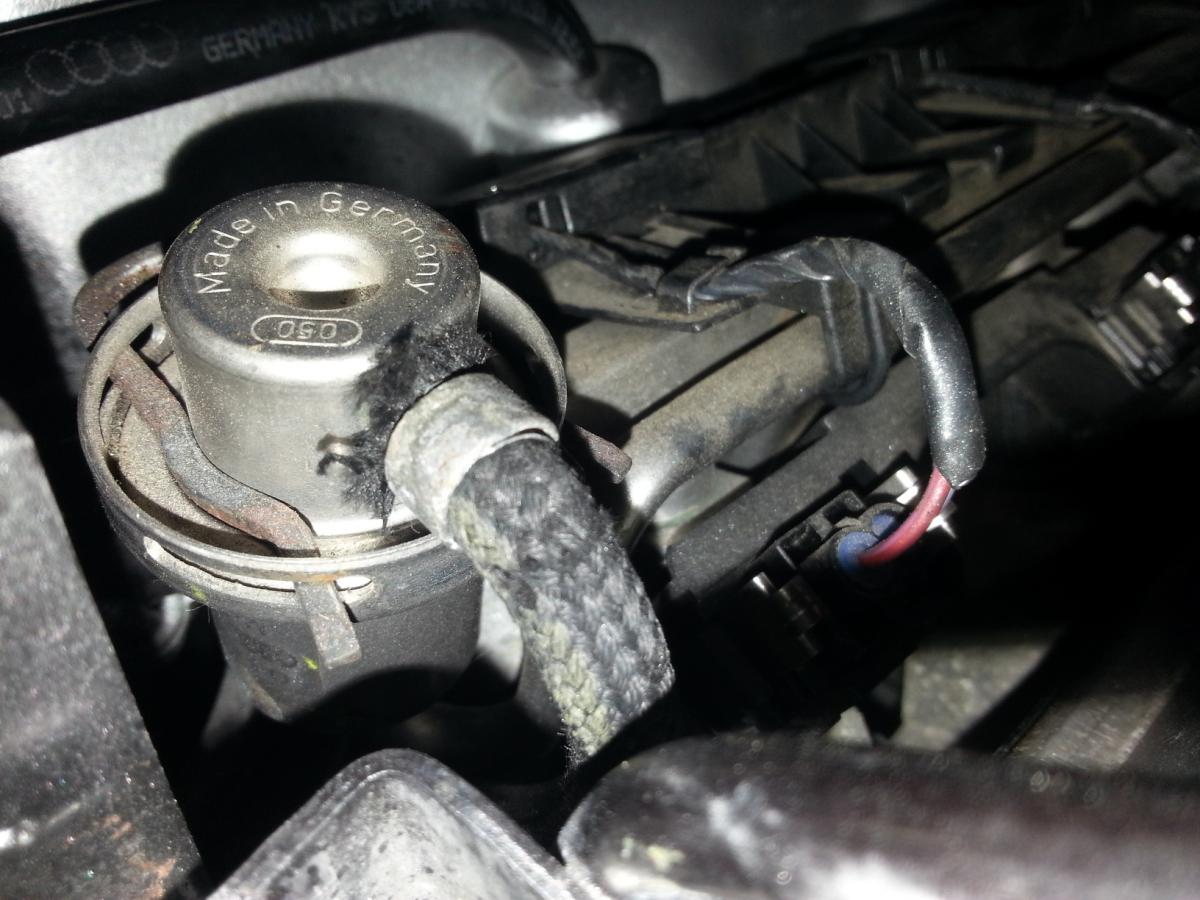

Furtunasul din imaginea atasata este cel care scapa benzina. Este prins in 2 suruburi doar ca nu am reusit sa-l scot.
post-96900-0-23319500-1370785365_thumb.j
Este turul sau returul de benzina, nu stiu care e care la tine.
Trebuie sa aiba si un colier unde se prinde pe rampa injectoarelor.

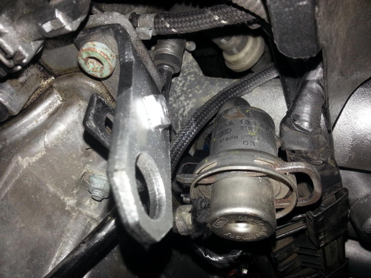

Am inteles, ce ar fi de facut in acest caz si care sunt riscurile privind motorul daca merg cu ea  cu viteza mare de exemplu 200+? uitati poze cu regulatorul ce il am pe masina, (sper sa fi pozat ce trebuie)  nu scrie nicaieri ca e de 3 sau 4 bari pe el, cum as putea sa imi dau seama daca masina are soft?
post-70492-0-29626800-1407099692_thumb.jpost-70492-0-33688600-1407099701_thumb.j

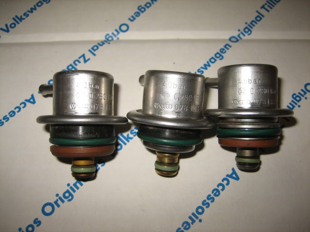

Regulatorul ar trebui sa aiba inscriptionat (incrustat, stantat) pe el un cod si uneori presiunea la care lucreaza. In prima poza se vad unul-doua caractere dar unghiul nu e bun. Sterge-l bine si uita-te mai de aproape la el, eventual cu o lanterna si vezi ce cod are si ce mai scrie pe el. Cam asa arata daca e curat si vazut de aproape:

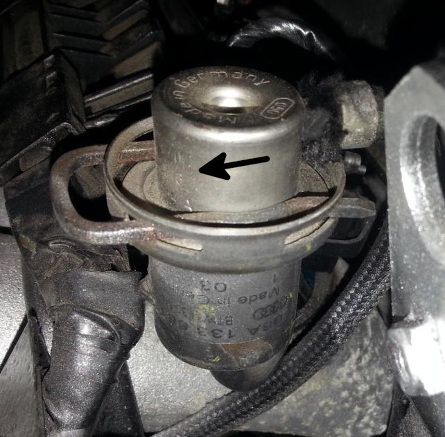

Omule, ala de pe abtibild e codul rampei de injectie. Regulatorul are codul stantat pe el, doar ca din unghiul din care ai facut tu poza nu vad decat un "6" si dedesubt un "A"
post-51697-0-83727600-1407245621_thumb.j
asa ca repet, vezi ce scrie pe el.
Scuze Cri-cri m`am uitat in seara asta  si imi scrie ca e ste de 4 bari pe el, nu l`am mai pozat ca nu mai aveam baterie la tel si trebuia blitzul dar fac maine cu tot codul de este nevoie, acum intrebarea este daca merg cu asta de 4 bari e vreo problema sau din contra e bine?
Nu mai e nevoie de cod ca s-a lamurit problema (nici nu prea avea cum sa fie alta avand in vedere valoarea de 14,1% pe care am mai intalnit-o in asemenea cazuri). Normal nu e sa mergi cu reg. de 4 bari cand softul e scris pentru 3 bari dar mari probleme nu ar trebui sa iti faca intrucat ECU dupa cum vezi ajusteaza cantitatea injectata astfel incat sa se incadreze in parametri. Daca intentionezi sa pui soft scris pentru 4 bari (cum ar fi Revo) atunci il poti lasa acolo pana una alta (mai stiu si pe altii care si-au pus regulatorul si au mers luni bune pana au strans bani sa isi puna si softul). Daca vrei sa pastrezi softul pe care il ai acum (ca o fi stock sau nu) sau sa pui altul care e scris pentru 3 bari atunci cel mai bine e sa iti pui un regulator de 3 (sau maxim 3,5) bari.
