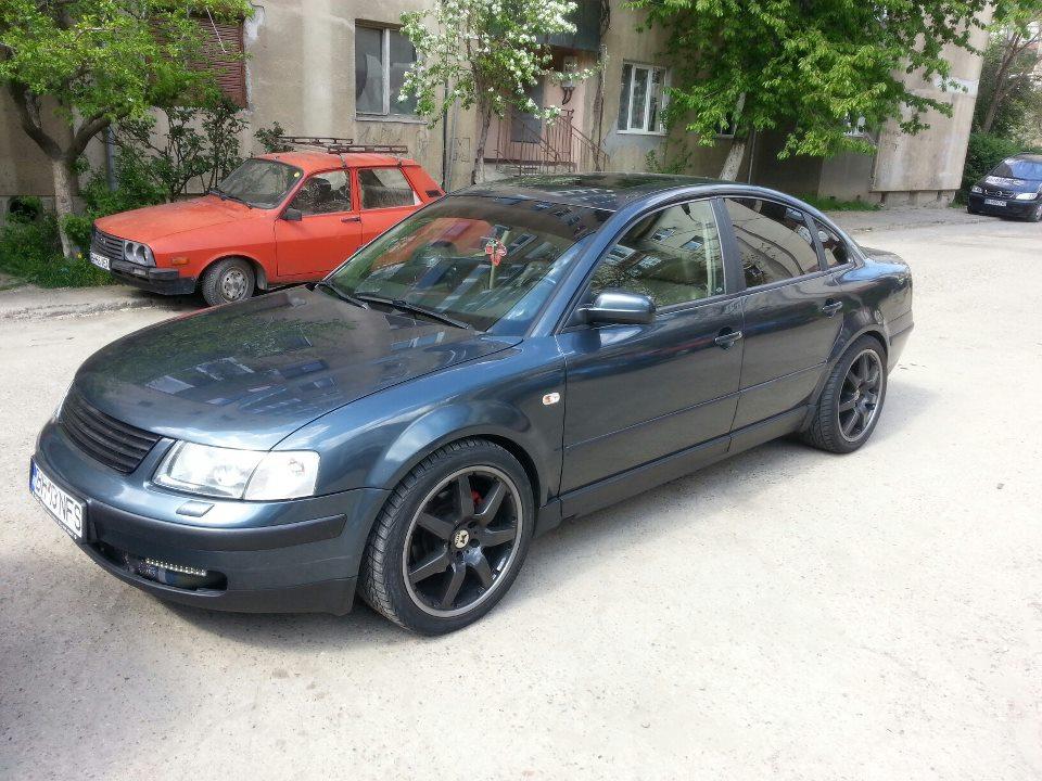

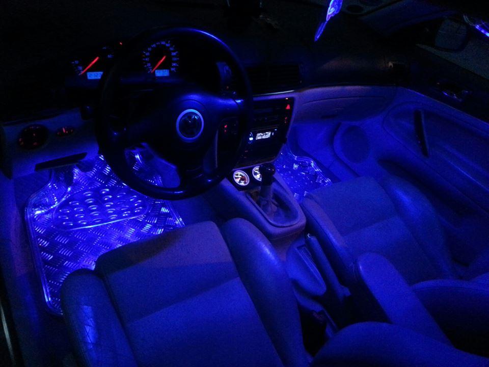

Buna tuturor.
Am un passat 1.8t aeb/99.Doresc sa pun pe el o turbina k03s,injectoare de pe un audi a4 1.8t bex de 190 de cai.Am ales aceasta configuratie deoarece amandoua motoarele sunt longitudinale iar stage 1 la 1.8t bex merge pana in 225 de cai,atat cat vreau si eu pe aeb.Am montat pe masina intercooler mare cu tubulatura samco si boost controller mecanic,merg pana in o.8 bar cu soft stock  dar putin cu amestec sarac (bujie alba---fff putin caramizie,,,imi e frica sa nu topesc pistoanele) .De la catalizator pana la capat e tzeava goala. de 60,injectoare stock,kit ambreiaj si volant sachs performance,cutie de a4 1.8 aspirat.(mai scurta...mai multa distractie)
Intrebarea 1---pot pune orice k03s si dupa motor transversal?
intrebarea 2---am observat in tabel ca injectoarele atat de pe aeb cat si de pe bex sunt ev6,deci merg in admisie la fel/////jnu merita sa pun admisie de bex deoarece cea de pe aeb e mai mare?
intrebarea 3---actuatorul meu n75 si regularizatorul de presiune trebuie inlocuite cu cele de pe bex?
intrebarea 4---softul pt bex stage 1 de 225 cai (flASH) se poate scrie pe eeprom-ul motoului aeb (chip tuning--dezlipire)?
Va multumesc tuturor!!!
Orice idee,sfat este binevenit!!!post-106495-0-43848800-1370183590_thumb.post-106495-0-27247500-1370183603_thumb.
