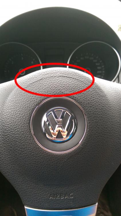

SALUT. SUNT UN NOU MEMBRU AL ACESTUI CLUB. ABIA MI-AM ACHIZITIONAT UN VW GOLF TDI, DE CARE SUNT FOARTE MANDRU. DIN PACATE AM REMARCAT DE CURAND CA LA RELANTI SE AUDE UN ZUMZET IN INTERIORUL VOLANULUI, CA SI CUM AR FI GOL INAUNTRU SI AR FI NISTE FIRE NELALOCUL LOR, CARE SUNT CAUZA ACESTUI ZUMZET... E POSIBIL SA FI FOST LOVITA MASINA DE CATRE FOSTUL PROPRIETAR SI sa nu fi INLOCUIT AIRBAGURILE SARITE? ASTEPT UN SFAT DE LA VOI, EVENTUAL LOCATIA UNUI SERVICE UNDE SE POATE VERIFICA EXISTENTA AIRBAGURILOR. MULTUMESC.

Se vad urme de demontare pe airbagul de la volan si pe capacul airbag de pe bord din dreapta? Incearca sa dai jos airbagul de la volan (e f. usor de demontat) si vezi daca airbagul e la loc si mugele sunt corect montate.
Daca nu poate aprecia vizual daca mai are sau nu airbaguri atunci operatia de scoatere a acestora este f. dificila. Mai bine mergi la un service pt ca daca pusti tu un airbag atunci e de rau.
Este foarte simplu, in dreapta pur si siplu apuci capacul cu varful degetelor si tragi de el (in partea de sus dinspre parbriz). In volan sigur ai, pentru ca altfel se vedeau urme de lipituri. In alta ordine de idei, cand pui contactul, ti se aprinde in bord martorul airbag dupa care se stinge? Sau nu se aprinde deloc?
Daca martorul de airbag ti se aprinde la punerea contactului,dupa care se stinge la pornirea motorului,ai airbagurile la locul lor.

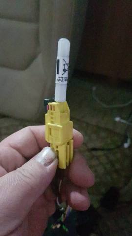

Nu stii bine :lol: daca nu ai airbag este de ajuns sa pui o rezistenta de ... nu mai stiu ... parca 15 si totul va fi ok :lol: Iar rezistenta aia costa 3ron.
E vorba de una bucata rezistenta de 470k .

Si rezistenta aia face ca martorul de airbag-uri sa functioneze normal (adica se stinge ultimul la cateva secunde dupa celelalte)?
face sa se stinga martorul , sa nu ramana aprins
fiind aprins inseamna ca exista o problema la airbaguri si atunci nu mai cumpara omul masina

Mai bine ai da o tura pe la un service autorizat sa cred ca sigur o sa te ajute ...dasr nu neaparat cu scanare vag pt ca o simpla siguranta poate ''inlocui''un airbag si poate pacali calculatorul...este un caz pe forum un baiat care are un golf 4 a descoperit cu stupoare ca airbagul pasager frontal este dar lipseste cu desavarsire

ha hah iti spunem noi ca se pot face airbagurile de nu ies nici pe tester!e vb de o anumita rezistenta cum spunea si un coleg de al nostru !
din spusele altui coleg de pe forum iti pot spune ca VAG-ul nu poate fi pacalit. BC-ul primeste informatii de la acea rezistenta si din acest motiv afiseaza airbagurile ok insa Vag-ul analizeaza informatia care difera de original in + sau in - si astfel da eroare la airbag. deci recomand test VAG pentru identificarea erorii in cazul in care sunt probleme la airbaguri :D

Hai sa vedem. Daca scot airbagul de la volan si in locul lui pun o rezistenta si fac o scanare VCDS (ca mai nou asa se cheama) crezi ca v-a aparea vreo eroare? Eu stiu sigur ca nu.

p.s: nu exista capac volan fara airbag :icon_thumright: Daca acel capac este in stare buna,aoclo exista airbag pentru ca airbagul e corp comun cu capacu ala :Driver:
Cu Vass si cu ultima versiune de Vag-commander, se poate face, chiar daca nu exista airbag-ul ca martorul sa palpaie de 3 ori cand pui contactul apoi dispare, sau de 2 ori, sau chiar odata. Asa ca cea mai buna metoda ar fi sa desfaci volanul sa verifici. Nu ai decat 2 suruburi. Sau un testar cu Vag-com, sau OUTPUT TEST pe modulul de airbag. PS: VA ROG NU INCERCATI ULTIMA VARIANTA!!!

pe un modul de airbag cu crash sau airbaguri lipsa,cu orice scula ai incerca tot nu-l poti prosti sa arate "ok" pe bord,e conceput sa dea informatie corecta doar daca impedantele la toate airbagurile sunt in tolerante.
sa fim seriosi.....verificarea airbag-urilor se face doar fizic.....orice alta incercare electronica poate fi pacalita
