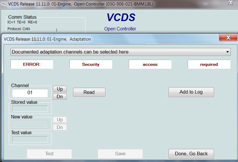

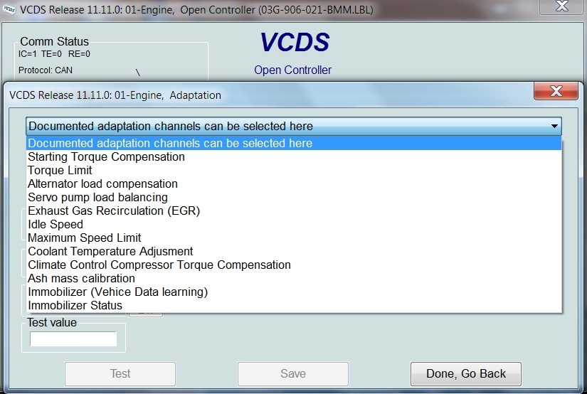

Vreau sa intru la Adaption ca sa maresc putin valoarea la Injection Quantity dar imi cere cod de acces.Stie cineva codul sau de unde ar trebui sa-l iau? Multumesc!

Un eventual cod ar trebui sa mearga la Coding II-11 sau la Security Access-16 ?

Nu la toate motoarele, se poate modifica aceasta valoarea, din VCDS. Poti incearcan si cu 26262.
Multumesc Florin.Acum am alta problema.Dupa ce am incercat 12233 ,cand vreau sa bag alt cod imi da cate o eroare la Coding II-11 si la Security Access-16 .Ce pot face ?

lasa-l sa  se linisteasca.... si o sa iti permita, dupa un timp
OK. Cam cat dureaza ? 1-2 zile ?
Poate fi o solutie deconectarea bateriei ?
radu sarbu Florin
Am rezolvat oarecum. Am scapat de erorile 22 si 37. Am lasat masina cu contactul pus aprox 4 ore ca sa expire "time delay".Mi-a primit codul 12233 in Security Access-16 dar nu-mi da voie sa modific Injection Quantity.
