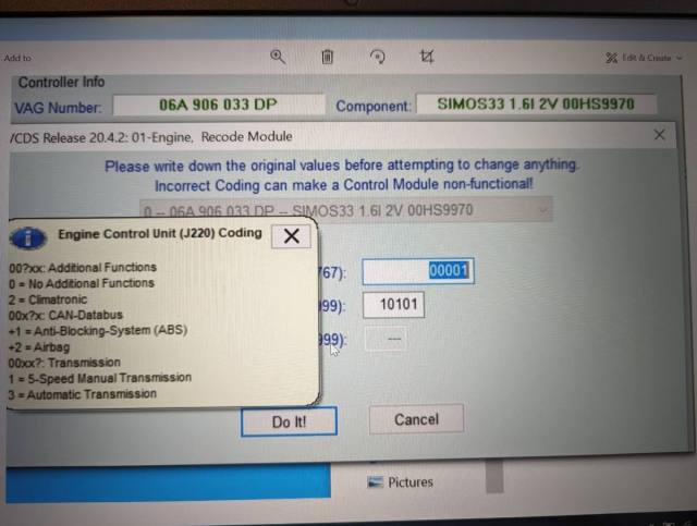

stie cineva care este loginul pentru activarea cruise control la golf V 1.6mpi BSE din 2007?
multumesc
ma gandeam ca acesta este pt calculatorul motorului de 1.9 TDI si sincer mi-a cam fost teama sa incerc...
diseara fac codarea cu 11463 si revin cu impresii
multumesc
din pacate nu merge desi a acceptat codul la coding 07....imi apare la 01-Engine la Controler info, Extra(2) 11463..
am incercat si la security acces insa nu accepta codul
