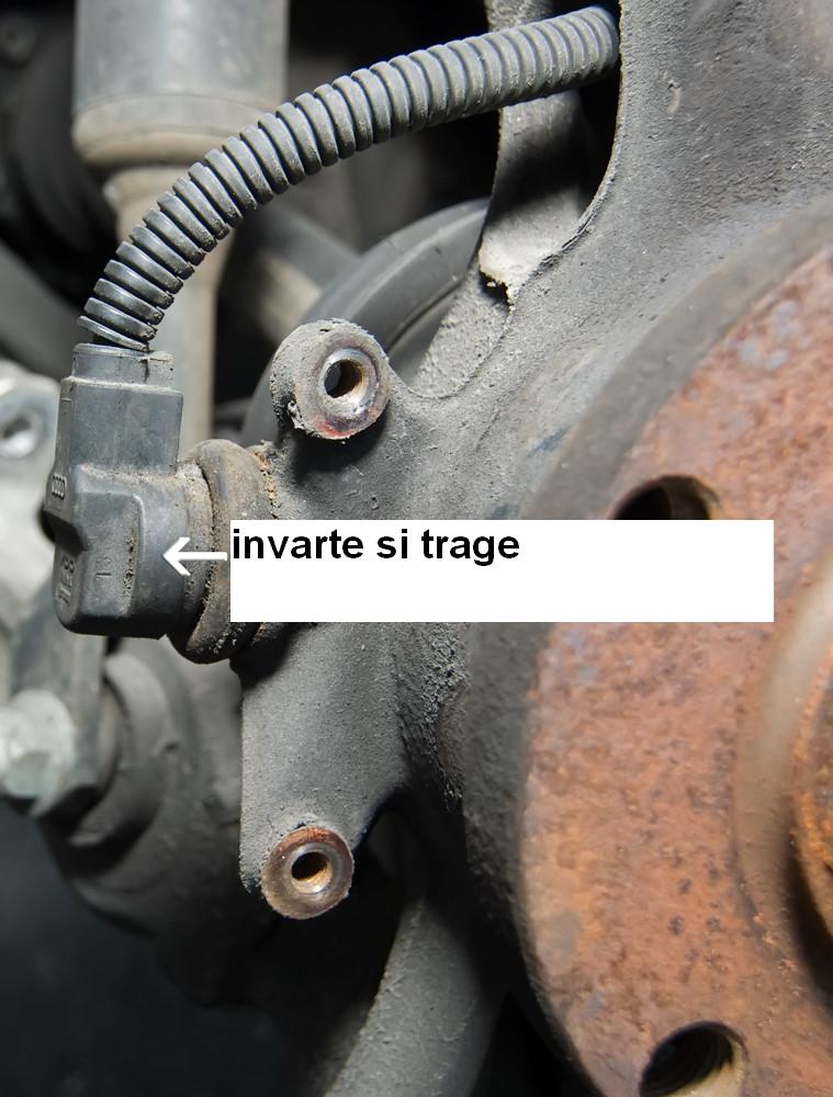

Poate merge reglat cu mana, la mine se misca relativ usor (nu singur, dar in nici un caz nu trebuie batut cu ceva). Senzorul este amplasat intr-un orificiu special in portfuzeta, e ca un cilindru cu fir. Corpul trece prin portfuzeta (la mine are un fel de garnitura intre cele doua corpuri) si baza lui este apropiata de coroana de pe planetara. In partea cealalta are un fir care intra in portfuzeta. La roata acolo nu ai decat doua fire - senzorul de la placuta de frana, al carui fir vine la etrier si firul de la senzorul de ABS (cred ca e in partea dinspre inainte a butucului rotii, oricum pe partea opusa etrierului dar nu chiar la 180 de grade, e un pic mai sus). Daca se misca usor poti sa-l repozitionezi un pic fara sa dai roata jos mereu (eventual doar prima data ca să-l identifici si sa vezi cum se misca), iei viraj si bagi mana dupa el.

Cu mana...esti norocos. La mine nu iese nici cu forcepsul.....

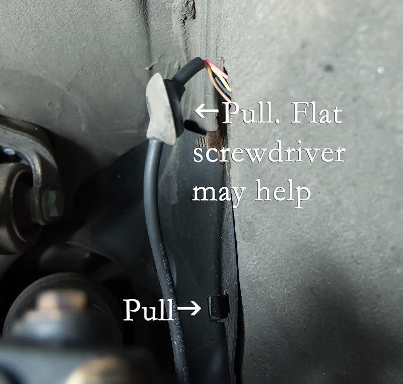

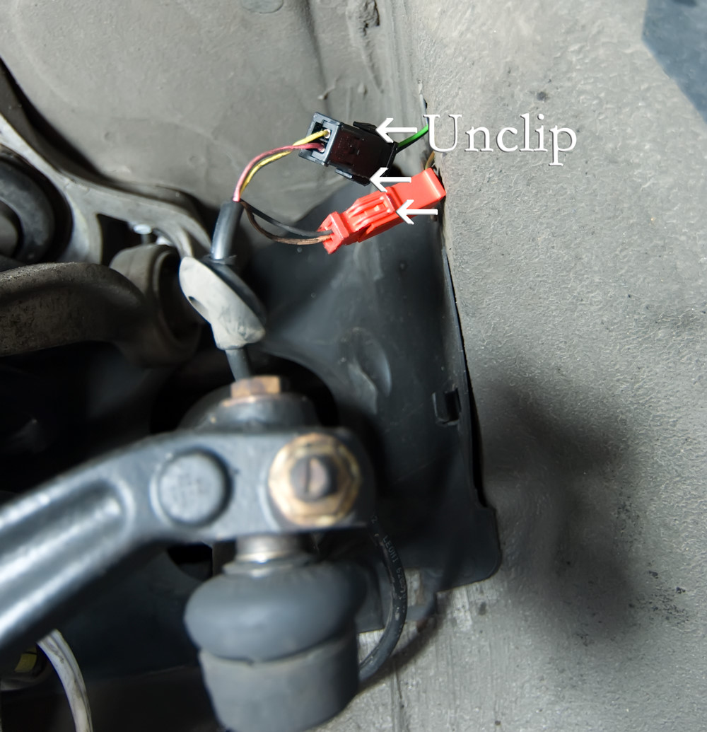

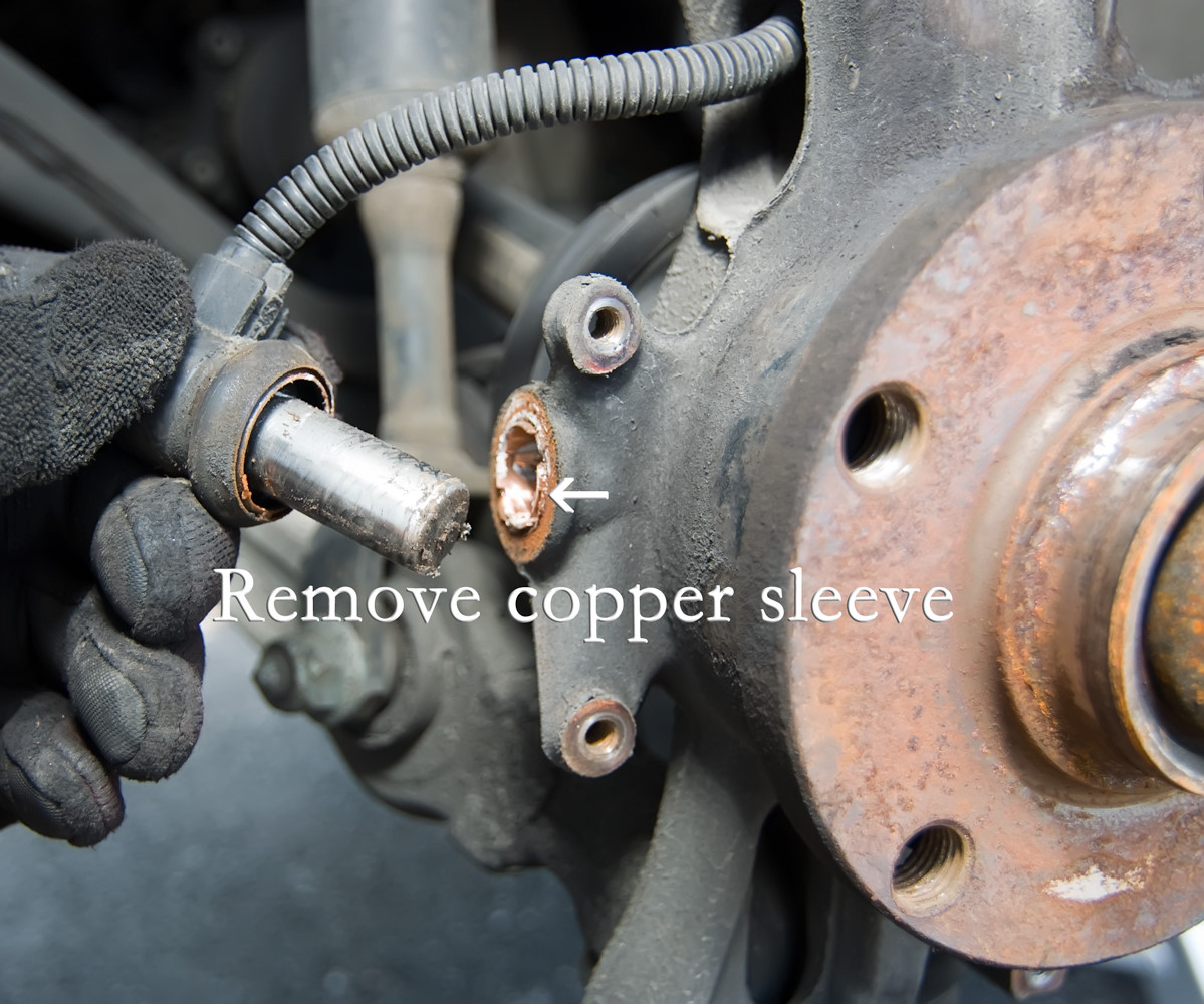

Cateva poze sa va ajute....daca trebuie cumva si scos senzorul

Aia se mai dau cu vaselina din cand in cand, daca ai de lucru prin zona. ;)
Altfel ii scoti cu burghiul.
Da...din pacate "meseriasii" nu se deranjeaza sa ii dea cu vaselina....si soarta lor e pecetluita, asa cum bine zici.
