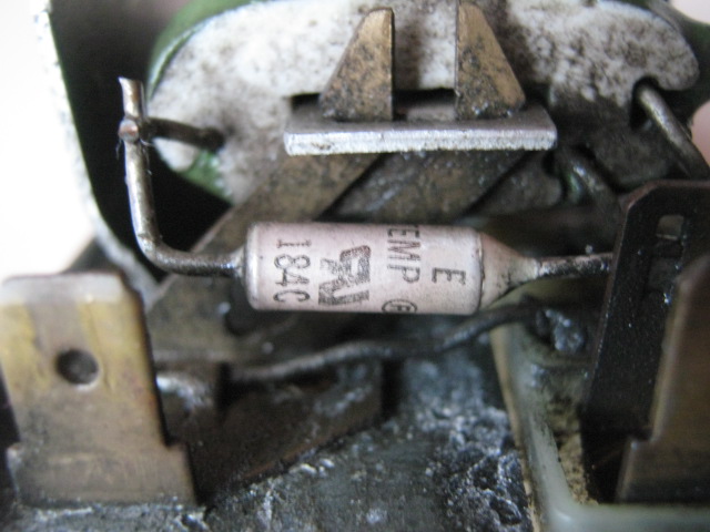

Ce este piesa din imagine; rezistenta sau siguranta? Aceasta este intrerupta.
La un golf 2 nu mai merge ventilatia pe treapta 1-2. Rezistentele sint in regula. Vreau sa leg pe direct cele 2 rezistente verzi, fara piesa din imagine.
Este siguranta. Eu am suntat-o si merge asa de un an. E bine sa o suntezi cu un fir mai subtire, sa ai totusi o protectie, ca sa nu se arda altele.
Asa am facut. Am mai lucrat si la alte golfuri si nu aveau asta. Este un intreruptor termic, un fel de protectie. Sti cat costa placuta de ventilator cu rezistentele ? 120 ron...... :)
